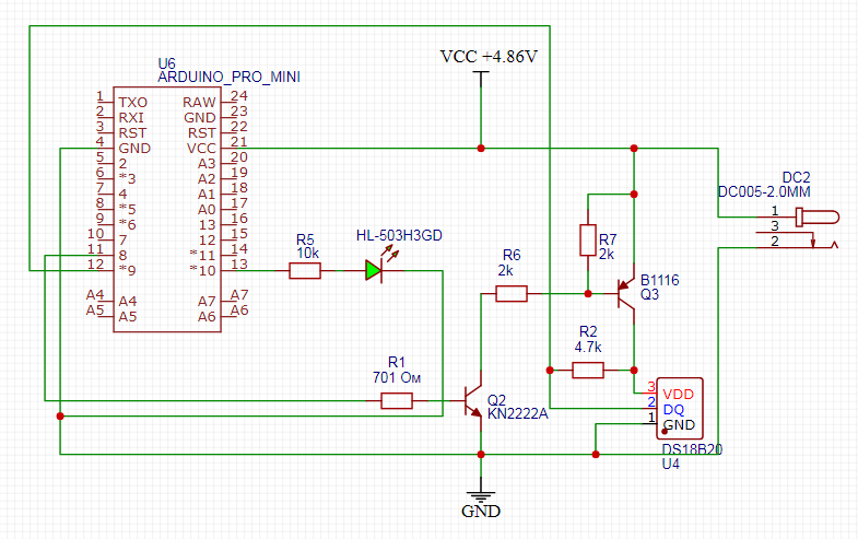

Привет! Исходные данные:
С 8 цифровой ноги ардуино поступает высокий уровень (4,59 В) на R1, далее после R1 уже 0.76 В поступает на базу транзистора KN2222A. В точке "Point 1" при этом 0 В. Если убрать с ноги ардуино высокий уровень, то на базу приходит ноль и в точке "Point 1" почему-то 4.1 В. Замеры производил относительно GND и Point 1.
Мне же надо наоборот - при подаче напряжения на базу, по идее транзистор должен открыться и потечь ток с коллектора на эмиттер, запитав датчик температуры. Подскажите, в чем моя ошибка?
U4 (DS18B20) - это Далласовский датчик температуры.
Коэф. усиления конкретно моего транзистора - 179, Uбэ - 633 мВ.

Вероятнее всего, ваша ошибка в том, что вам надо подключить какой- нибудь резистор (между Vdd и Point1), хотя бы 10 кОм.. Из- за большого входного сопротивления современных мультиметров он и через утечки через транзистор может что- то показать.
БРРРРРР..
Что- то я не понял.. :dont_know:
И что? Всё правильно- напряжение на базу поступает, транзистор открывается, и коллектор транзистора вывод GND датчика температуры подключается к "земле".. Если транзистор закрыт (на базе НОЛЬ), то напряжение в точке Point1 определяется падением напряжения на датчике и током через вольтметр..
Не самый лучший способ управлять питанием на датчика отключая его от "земли"
Так у вас именно так и происходит!
Подключите транзистор эмиттерным повторителем, и коммутируйте Vdd.. :dont_know:
зы.. Не знаю, как у вас получается пользоваться датчиком с коммутацией питания, я пробовал подключать DS18B20 "на горячую" - его микроконтроллер не видит, ему нужна была "инициализация" при старте программы.. :dont_know:

АлександрЛ, не уверен, т.к. изначально я заподозрил неладное, когда схема в основное время простоя (когда температура не измеряется) кушает около 70 мА, а когда делает попытки измерения температуры, то около 16 мА. Именно после этого начал щупать напряжения, чтобы найти ненужные токи.
Добавлено after 1 hour 16 minutes 12 seconds:
У меня цель - отключать нагрузку (в виде датчика температуры и радиопередатчика (на схеме его нет, убрал для упрощения)), когда она не нужна, чтобы экономить заряд аккумулятора. Я почему-то подумал, что использовать n-p-n-транзистор в качестве ключа не совсем плохая идея. Или я не прав?

NPN-транзистором вы коммутируете девайс снизу, при этом рвёте общий провод. Соответственно вы подвешиваете отключенный прибор к плюсу питания, и на его сигнальных цепях наличествует плюс. А когда вы подключаете питание, этот самый NPN-транзистор соединяет его с общим проводом не мёртво, на транзисторе всегда есть падение, как минимум равное напряжению насыщения коллектор-эмиттер. Нет, всё-таки это плохая идея. Ставьте PNP-транзистор (или P-mosfet) сверху, и будет вам Щастье.

Можно и NPN "сверху", чтобы программу не переделывать.. А так- если можно проинвертировать управляющий выход МК - то PNP "сверху" -правильно
У DS18B20 питание от 3 до 5,5 вольт, так, что ему 4 вольта питания должно быть вполне достаточно.

Проинвертировать можно ведь не только программно. Если оно по какой-то причине невозможно, то уж поставить одногейтовый инвертор всяко можно.

Спасибо, примерно понятно где моя ошибка. Сейчас я добавил p-n-p-транзистор после n-p-n, чтобы в итоге управлять нагрузкой по плюсовой цепи, но только подскажите, как правильно нужно рассчитывать сопротивления R1, R6 и R7 ? Если для управления нагрузкой после NPN-транзистора я разобрался как правильно рассчитывать R1, то в связке NPN и PNP я не могу сообразить как их рассчитать.
Основные характеристики транзисторов:
1. Q2 (NPN) - KN2222A - коэф. усиления 179, Uбэ - 633 мВ, ток коллектора до 600 мА, Saturation Voltage: VCE(sat)=0.3V(Max.) ; IC=150mA, IB=15mA
2. Q3 (PNP) - B1116A - коэф. усиления 176, Uбэ - 610 мВ, ток коллектора - до 1А, VCE(sat) = −0.20 V TYP. (IC = −1.0 A, IB = −50 mA)
Нагрузка (датчик температуры + передатчик nrf24l01) кушает при старте около 70-80 мА, потом около 40 мА.
Цель этих транзисторов - полностью отключать нагрузку от питания тогда, когда это не требуется, чтобы вхолостую они не разряжали аккумулятор, на котором все это будет работать.

начинать надо с конца - тока нагрузки...напр., на 18В20 посчитаем 3 мА...на Вст поделим (с запасом и примерно), получим ток базы и резистор: (5-0,7)/0,2мА= 22 К....Б-Э при низком питании можно или не поставить или чтоб сильно ток базы не "воровал" 0,7/0,01мА= 68К....с процессора на базу тоже можно эти 68К, чтобы за мкА не гонятся....Большие номиналы резисторов не предполагают быстродействие ключа, иногда это тоже надо учитывать...
Вообще, к отключению питания, общего, в КМОП-схемах надо подходить аккуратно, не забывать, что входные сигналы через защитные диоды ног это питание опять "организуют"...
