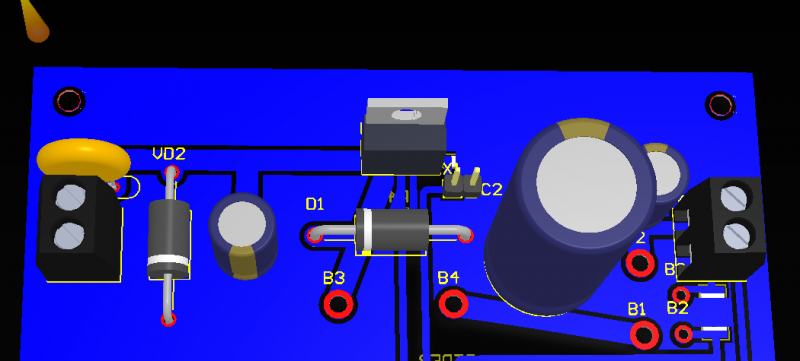

Собрал схему на lm2576 adj - подымаю нагрузку (резистор 10 ватт 22 ома) выше 1 ампера - пульсации 300мв(пульсации смотрю на осциллографе в AC).
Схема такая - трансформатор (выход ~ 27вольт) - далее стандартно мост - электролит (2200 мкф) - далее вход понижающего - электролит на 100 мкф - вход микросхемы - диод - индуктивность (согласно схеме) - электролит ещё один на выходе 2200 мкф + добавлял фильтр LC как в даташите (220 мкф+40 мгн) - тоже самое.
Подскажите есть у кого опыт - как добиться минимальных пульсаций.

Что за осцил? Правильно ли подключен осцилл? Правильно ли проводится измерение?
Какое напряжение на выходе?
Конденсатор на выходе должен быть LowESR.
Может оказаться перемаркированной китайской подделкой.
Re: пульсации
Пульсации измеряю на нагрузке - в режиме AC у осциллографа - а как их ещё увидеть - только срезая постоянную составляющую. Конденсатор - танталовый имеете ввиду поставить? Согласен перемаркировка как вариант.

[uquote="рокки1945",url="/forum/viewtopic.php?p=3914029#p3914029"]сбагрить пульсаки.[/uquote]
Жаргон, милейший, не создает даже иллюзии компетенции. Лучше изъясняйтесь нормальным техническим языком, а не пульсаками, резиками и микрухами.
По делу.
Измерять пульсации на выходе преобразователей еще нужно уметь. Не должно быть петель в измерительной цепи. Включая петли земли. Иначе нет никакой уверенности в том, что все ваши пульсации, на самом деле, есть результат индуктивной связи петли в измерительной цепи и дросселя преобразователя. Это первое.
Во вторых, пульсации высокочастотных схем сильно зависят от топологии. В даташите https://www.ti.com/lit/ds/symlink/lm2576.pdf имеются вполне конкретные указания на предмет оной топологии. Это Fig.32 на странице 22. А так же Fig34 на странице 27.
То есть ваш вопрос без представленной на обозрение печатной платы - НИ О ЧЁМ.
По делу.

не указаны, но про них говорилось, вроде в 8 главе, и вот здесь:
Quick-Set of Rules for SIMPLE SWITCHER® PCB Layout (Buck)
1. Place the catch diode and input capacitor as shown in Figure 1.
2. For high-speed devices (for example, LM267x) do not omit placing input decoupling/bypass ceramic
capacitor (0.1 μF–0.47 μF) as in Figure 1.

5. Route feedback trace correctly as discussed, away from noise sources such as the inductor and the
diode.
6. Do not increase width of copper on switching node injudiciously.

Re: пульсации
Ёмкость керамики какая? Надо не менее 47мкф а лучше 100, по входу не менее 22. Пульсации какие? Вообще то запас по напряжению должен быть что бы была хорошая стабилизация, то есть что бы напруга на входе не проваливались ниже 3-4В. Электролиты лучше применять низкоимпедансные.
