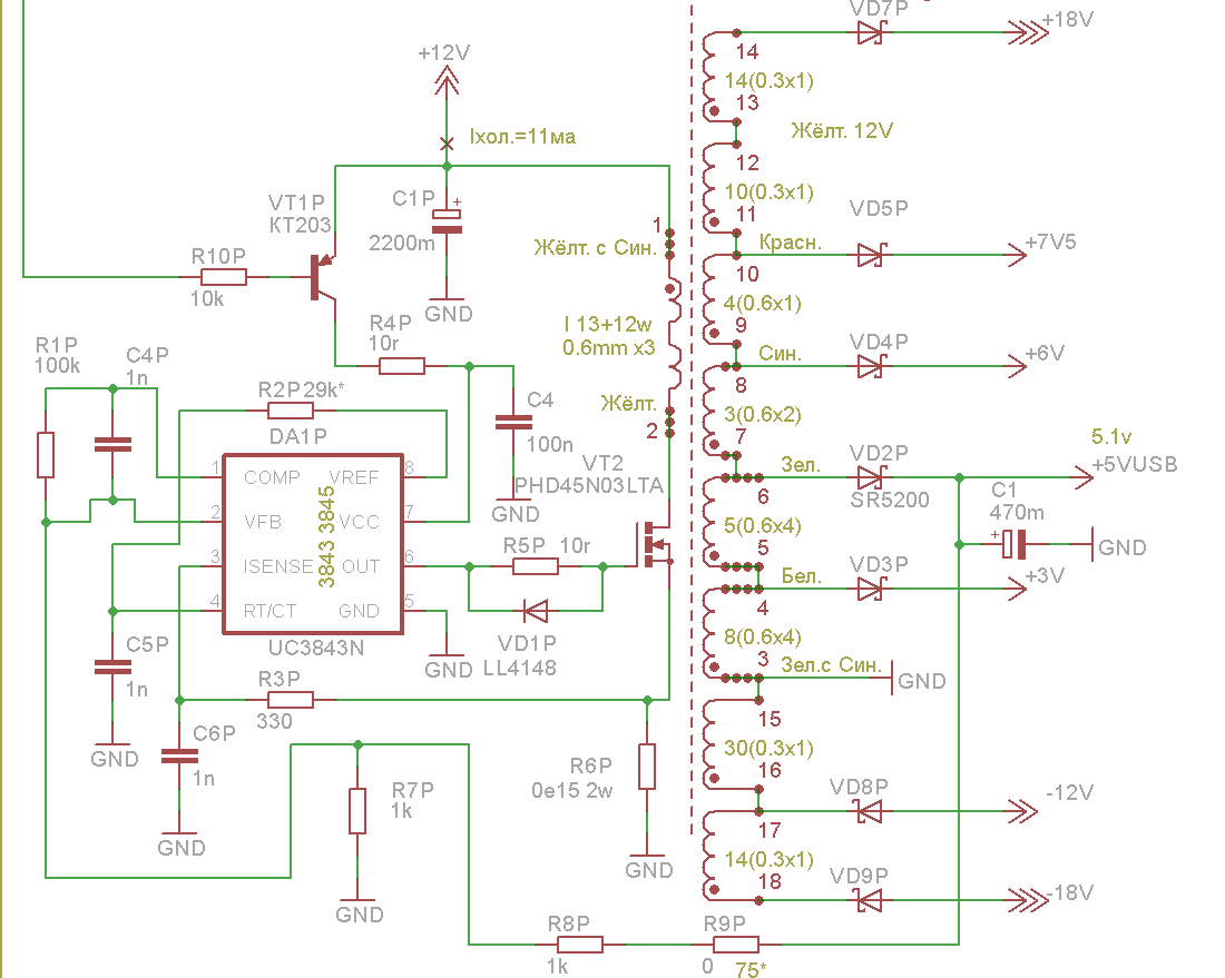

Задумал вон чаво, да ещё и на железяке
Затворного диода нет.
Схема отсюдова.
Второе включение, холостой ход 11ма, на выходе 5.1в. Другие концы просто торчат из транса.
Нашёл кусочек спиральки, потыкал током нагрузки 1.5а, а потом 2.5а, не больше минуты. С транзистора начало дымить канифолькой, на том и остановился.
Переключил приборчик в вольты 5в превратились в 6.44в, между резисторами делителя 3.2в. Оно же видимо и на 2 ноге, там всё рядом. Транзистор на холостом ходу греется.
Не понял в чём прикол, почему нет стабилизации, и раз уж транзистор греется, почему на выходе завышено, неужто 2 нога сдохла.

Осциллограмму напряжения с R6P в студию, параллельно С4 электролит на 47-100 мкФ С 8го на землю конденсатор 100н
Возможно VD2P уже не совсем диод....

1 В схеме нет клампера,
2. Без осциллографа можно делать только отработанные схемы.

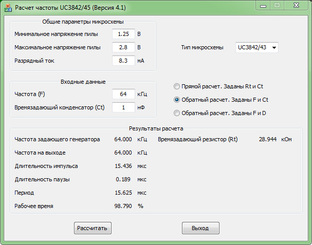

На осциллографе положение переключателя 2мкс. В клетке 5 делений, значит одно деление 0,4мкс. Период колебаний почти 27 делений, итого 10,8 мкс.
10,8мкс/1 000 000 = 0,0000108 сек. Значит частота = 1/0,0000108 = примерно 92,6кГц
ну допустим его прибор показывает 2мкс весь экран, а у меня чётко написано 20мкс см и их 4. Разве их не нужно складывать ?
80мкс/1 000 000 = 0.00008 сек. Значит частота 12500 в 4 раза меньше того что написано в проге и запаяно
И кому верить и что вообще всё это значит ?

6К8 и 4n7 дают частоту около 50 кГц (в бп тв)....так что программа адекватная в какой-то степени....(растяжка на осцилле есть ? чем-то его проверить...)

Вот растяжку и не заметил, осцил низкочастотный.
На предельной частоте 2мкс дел получилось 2мксд*7д=14. С растяжкой и выходит 20мксд*0.2х3.5д=14
Но тогда получается 71.43кгц, наверно похоже.
Индуктивность первички 70мкгн, а с замкнутой 5в наверно те самые 26 и получилось.

Судя по осциллограмме на стоке очень скверно намотан трансформатор.
По расчётам отражённое напряжение должно быть 10в, при питании 12в импульс на стоке должен быть 22в, у вас он больше 30в. И скорее всего ограничен пробивным напряжение полевика, поэтому он и раскаляется.
При намотке трансформатора чередование обмоток применялось? Здесь клампером не поможешь, при такой индуктивности рассеивания.

Нужно трансформатор нормально намотать.

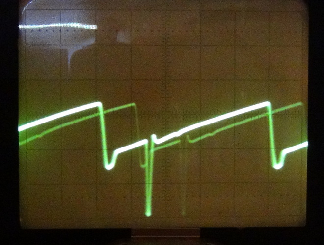

Генератор ожил после замены кондёра на плёнку от отмывания.
Подцепил пол обмотки, 13 начальных витков первички, в общем то ничего не изменилось. Пришлось токовый резистор наколхозить около 0.04ом.
Но странность в том что при любой нагрузке, пила самого генератора становится с закорючкой.
Потом частотозадающий резистор с 20к сделал 15к и тогда частото приблизилась к 20мкс.
Нагрузка 2а напряжение около 5в и просаждивается с увеличекнием тока, но и транзистор пусть будет 130 градусов. Выходной диод поставил тот самый кд213, а на клампер этот шоттки, в общем диод ниначто не влияет.
Клампер сейчас конденсаторы впаралель 1мф и 220н и тотже резистор 56ом 5вт других ненашлось поменьше.
Вот такая фигня на генераторе, и на выходе
непонятная сопля

косой мост никто не отменял там 25в прекрасно живут и клампер нахуй не здался и кпд в 2р выше... тока +GDT нужен и дайвер раскачки

Непонятная сопля может быть мокрым пробоем, если она непериодическая.
Смотри изоляцию монтажа, межвитковое, кондер.
