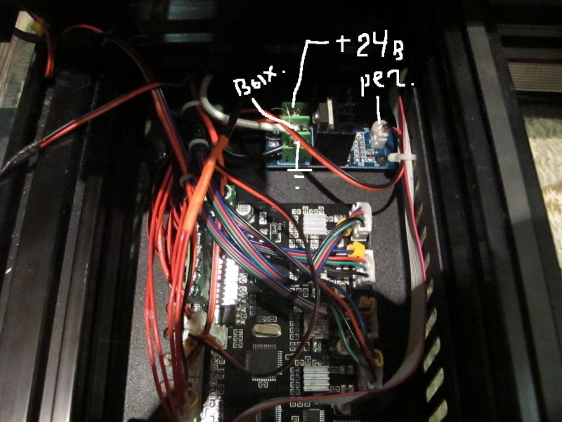

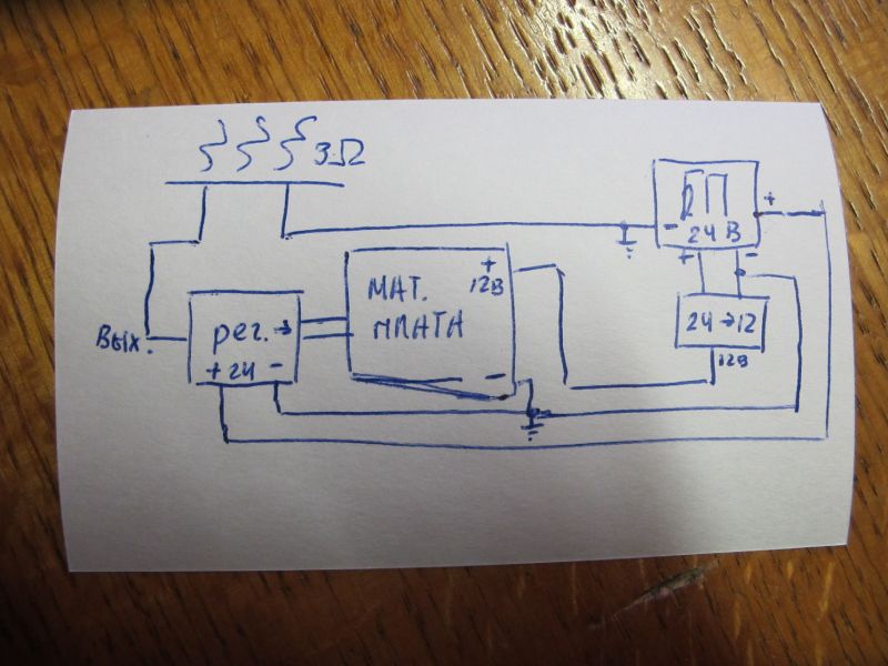

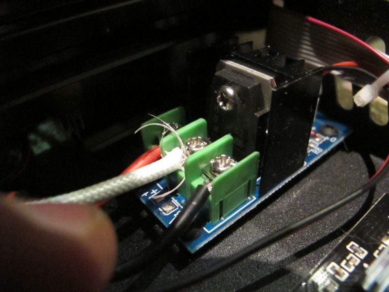

Итак, у меня уже довольно давно есть 3д принтер, который упрощает мою радиолюбительскую жизнь. Он является клоном одного из самых удачных 3д принтеров доступных ныне на рынке - ender3. Так вот, блок питания у него не на 24 вольта (как положено), а всего на 12. По этой причине, когда я решил заменить подогрев стола принтера, пришлось и блок питания на 24 вольта за одно покупать. По скольку материнка там 12 вольт, пришлось ешё и преобразоватьель напряжения ставить. В таком исполнении принтер включается, но стол не греется вообще. Там в подогреве стоит мосфетный блок регулировки на HA210N06. Замеряв ток между нагревательным элементом и блоком регулировки - все стало ясно - там 0А. Но подключение то верное! Я всё проверил. В чем может быть причина? С чаго начинать дальныйшие замеры?
Вот блок-схема интересующей меня цепи:
Выглядит это так:

попробуй 2й выход стола прицепить не к минусу, а к 24 вольтам

Мне бы все таки хотелось бы услышать по какой причине был сделан такой вывод... Я с мосфетами не работал никогда. Уверены, что ничего не сгорит?

судя по названию это N мосфет, их для управления ставят в отрицательный провод нагрузки. Это значит, что его исток соединен с отрицательной шиной питания (он работает как управляемый выключатель, замыкая провод нагрузки на минус), поэтому для нормальной работы нагрузки второй её провод надо присоединить к плюсу питания требуемого напряжения (но не больше того, на которое рассчитан мосфет).

Спасибо, всё заработало. Не знаю что бы без вас делал. Я считаю, лучше 100 раз перепроверить, чем спалить что нибидь ненароком.
