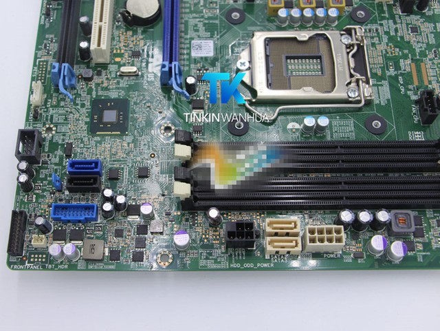

Здравствуйте. Возможно кто то встречал подобную плату, я по маркировке не смог найти. Собственно эта плата по фото стоит в переходнике с 24 пин АТХ на проприетарный разъем питания, служит для преобразования дежурки +5в в +12в. Интересно, что на плату приходит и дежурка и 12в от блока питания, в чем преимущество такой схемы?

Обычная повышалка, работает от 5в, при появлении 12в переключается на него.

Я правильно понимаю, при появлении 12 вольт на входе, это напряжение через делитель идет на микросхему и выключает ее? Тоесть подойдет любая повышайка, микросхема которой может выключаться?

может и так, а может просто на выходе появляется напряжение и ОС гасит повышалку.

Вообще любая подойдет, у всех повышалок диод на выход стоит, а если руки из того месиа то можно из атх бп и 12 вывести дежурку, поставить туда стабилизатор ибо может плавать напряжение. Потому что стабилизируеися там только +5sb

Материнки DELL.
8-pin питание с дежуркой 12В.

Сабж -- это и есть перехдник для питания материнок DELL от обычного ATX.

Как уже выше писали, эта плата -- это самая что ни на есть обычная повышайка 5>12В.

У обычных нет функции отключения преобразователя при включении блока питания, только вход 5 вольт) А тут, при включении блока питания преобразователь выключается и 12 вольт идет напрямую)

добавь диод

[uquote="Wiking007",url="/forum/viewtopic.php?p=3927869#p3927869"]нет функции отключения преобразователя при включении блока питания, только вход 5 вольт) А тут, при включении блока питания преобразователь выключается и 12 вольт идет напрямую)[/uquote]Так пафосно еще никто не описывал, что происходит при добавлении банального копеечного диода.
