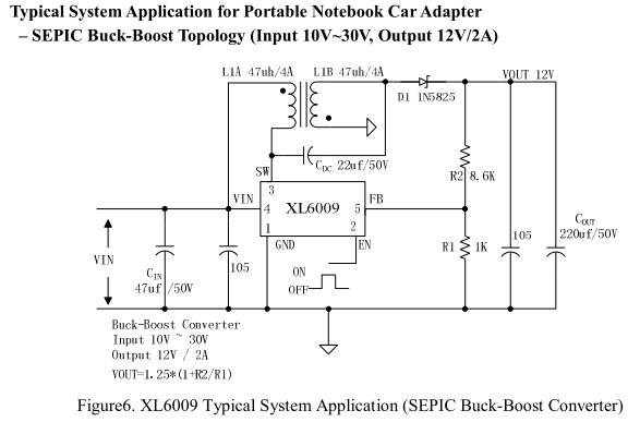

Раз уж с нуля собрать ничего не могу, решил поиграть с китайской повышалкой.
Надо из 12в сделать 5в чтоб в случае чего 12в не попали в эти 5в. Ну и заодно добавить других питаний, там токи маленькие.
Хочу намотать дроссель побольше. Из всего перебратого на здоровенное железное кольцо 28мм в 4 провода 0.6 намотал 20 витков, получилось как раз около 47мкгн.
Ток ключа в микре 4а о чём говорится в видео, из за чего в нормальной схеме дроссельной повышалки, на выходе никак не получалось больше. Мне же надо наоборот понизить, значит и 2-2.5а при 5в получится должно, да и это режим не постоянный.
Есть китайский модуль, в даташите нарисована схема на 12в.
Что делает Cdc 22мф ? Он вообще нужен ?
Защиты от КЗ как я вроде как нет, видимо надо чтото городить на ноге управления.

На картинке SEPIC - в варианте с катушками на общем сердечнике. Поэтому конденсатор, естествено, нужен. Он разделяет "повышающую" и "понижающую" части - и является частью процесса. Его кстати говоря правильно считать надо: пульсации на нем не должны превышать минимальное входное напряжение, иначе ничего не получится - см. эффективную схему SEPIC'а с замкнутым и разомкнутым ключом. Это определяет минимально возможную емкость этого конденсатора.
https://en.wikipedia.org/wiki/Sepic (на русском, там увы, кажется нет, но картинки показывают что это такое на самом деле). В первом приближении - boost и за ним buck, только с 1 ключом. Поэтому катушек и две. А то что там в катушках формы токов похожие позволяет их на общий сердечник намотать в ряде случаев. А можно и 2 полностью отдельные катушки взять. Сам по себе SEPIC может и повышать и понижать напряжение, в зависимости от коэффициента заполнения. Более подробно как его считать - можно спросить в гугле набрав что-то типа расчет SEPIC или калькулятор SEPIC, даже онлайн калькуляторы есть.

Понятно что нифига не понятно.
Но ведь тут работает без конденсатора.
Да и какая разница, уходит энергия со стока через диод или никуда не девается, а уже со вторички её забирать. Или мощи не будет?
С конденсатором наверно с этой схемы не получится взять меньше чем на входе
Ну типо как тут
Чтото не вижу формул как эту ёмкость посчитать, она там просто с потолка вписана.

Ключу некуда импульсы обратные девать, для этого конденсатор и стоит

без кондера будет просто флай а на 1 придется повесмить жирный клампер который будет жарится при 50% заполнении и КПД будет рядом с плинтусом
на алехе/бенгуде есть готовы сепик и эсли ума не хватает пощитать (у старика есть прога про них ) то КУПИ
Добавлено after 2 minutes 11 seconds:
вобще я пробовал их сеприк на колшах с 2й обмоткой -оно канечно вроде работае но мне не понравилося
2 ключевы на 2 индукторах лучше

74LS00 писал(а):Есть китайский модуль, в даташите нарисована схема на 12в.
Чем тебе помешал конденсатор, пусть стоит. О перекачивает энергию выброса в нагрузку, повышая КПД.

Судя по видео защиты от КЗ там не нашлось, есть тепловая, эксперементировать не хочется, из 2 модулей один потерялся, а заказывать долго. Хотя наверно надо через переводчик покурить.
Если это SEPIC то там 2 одинаковых дросселя, по конструкции это именно повышалка, номинал по входу 8в, по выходу на схеме 12, значит получить адекватные понижение более чем в 2 раза при одинаковых дросселях не получится, надо делать отвод, вот потому и спрашиваю про конденсатор.
Но мне в любом случае делать с отводом для 15в, хотя я думал их просто взять последовательно первички. Просто всё идёт к тому что все витки одним сечением

74LS00 писал(а):Судя по видео защиты от КЗ там не нашлось, есть тепловая
судя по даташиту защита по току есть, но есть ли она в мкросхемах которые нам шлют неизвестно.
74LS00 писал(а):Если это SEPIC то там 2 одинаковых дросселя, по конструкции это именно повышалка,
В SEPICах 2 одинаковых дросселя или трансформатор как у вас на схеме.
74LS00 писал(а):значит получить адекватные понижение более чем в 2 раза при одинаковых дросселях не получится
Получится.

Намотал на железяку компового ДГС, первичка 4 провода 0.6 типо пучком, в один ряд, витков 19 наверно, 20 кажется не влез. Вторичка проводом 1мм 20 витков. По индуктивности около 47мкгн прибор пьяный.
Включил без конденсатора и на выходе тежде 14в на которые настрое с заводским дросселем 33мкгн.
А кулёчек с советскими воеными кондёрами потерялся, не в одной банке электролитов не нашёл.
Поставил новый 22мф 63в плюсом к 3 ноге, в общем то и прибор говорит что там +12в. Напруга упала до 3в, поднял её подстроечником, завоняло.
Тыкнул нечто зджоровенное smd с платы hdd, раскалился ещё быстрее.
Припаял древний 100в 30мф с полярным пластиковым дном, с ним было 7в, подкрутил до 5в, один фиг холодным не назвать.
Что туда поставить чтоб оно не грелось? А то как я понял выходная напруга тоже от ёмкости зависит, ну или пока нет нагрузки, а она там в обычном режиме никакая.

Обмотки должны мотаться всё сразу в одном жгуту, и быть строго одинаковыми. И греться не чего не будет.

Потыкал разные кондёры, влияние на КПД может и есть, но не так уж и много. Самое горячее диод, хотя на больших токах раскалилась и микра и выходной кондёр, может просто от платы нагрелся.
in out p in p out %
-------4m7------------------------------------
0.52 5.02 0.9 6.24 4.52 72
12v 1.07a 5.13v 1.82a 12.84w 9.34w 72%
1.58a 4.91 2.6 18.96 12.76 67
-------4m7x2----------------------------------
1.09 4.97 1.91 13.08 9.49 72.57
1.47 4.59 2.62 17.64 12.02 68.17
1.56 4.73 2.63 18.72 12.44 66.45
-------22mx63v------------------------------------
0.58 5 1.023 6.96 5.11 73.49
1.05 4.98 1.769 12.6 8.81 69.99
-------30mx100v------------------------------------
0.55 5.01 0.973 6.6 4.87 73.8
1.08 4.97 1.832 12.96 9.1 70.2
1.48 4.98 2.411 17.76 12 67.6
Грузил спиральнкой на примерно 5в, токами 1, 2, и 2.6а
С плёнкой 4.7мф получалось 72% с токами до 2а и падало до 67. 2 кондёра мало что дали от 0.5 до 1%
Тотже 22мф около 70-73% при токе 1-2а.
Старенький 30мф ещё чуть уровнял прошлый прирост, но и сам нагрелся, может от жары, в общем то на нём я и пощупал горячую микру.
Без учёта потерь на диоде было бы 72-78%, но видимо имелось в виду видимо другое.
Это нормально, или поиграть на другом выходном напряжении ?
Осцилографом на кондёре я ничего неувидел

в даной связке кандер пропускает почти весть ток нагрукзки поэтому требования очень жески к ним

Но ведь тут работает без конденсатора.[/uquote] Даже если схемы похожи на вид, они могут быть разные по тому что и почему там происходит, 1-2 детальки могут здорово поменять все. SEPIC вообще не основан на "трансформаторном" взаимодействии между катушками. Вот менее дурной рисунок SEPIC, там же и калькулятор https://radiohlam.ru/sepic_raschet/
Первая часть, с одной из катушек - boost (повышайка), вторая - buck (понижайка). Друг за другом. По сравнению с полной версией выкинуты некоторые "лишние" детали и конденсатор добавлен. Пока ключ закрыт, конденсатор заряжается через первую катушку, при открытии ключа - разряжается во вторую. А в целом через конденсатор передается все что жрет нагрузка. У вас рисунок SEPIC'а просто неудобный для понимания чем это является. Катушки в этом случае могут быть отдельными, от них лишь требуется работать как индуктивность. А то что их иногда можно обе на один сердечник для экономии места - да, но работает и с отдельными катушками. И есть мнение что с отдельными даже лучше. А без конденсатора там или нет пути для тока, или вторая катушка параллельно полевику (и выходу повышайки). Т.к. через конденсатор приличная мощность лезет, лучше поставить несколько параллельно - у конденсаторов тоже рейтинг по току есть и ESR. Запас по емкости в этом конденсаторе ничего не испортит, много не мало.
А схема как https://github.com/74ls00/Geiger/blob/m ... c/r1v5.GIF - flyback (обратноход) вроде. Правда еще на выходе удвоитель, кажись - гейгеру прилично вольт надо. И выброс с первичной стороны используется чтобы из 1.5V сделать 5, т.е. это еще и boost. Это работает не так. В flyback пока ключ открыт, ток нарастает через первую катушку, в сердечнике магнитное поле нарастает. Когда закрыт, поле спадает, пытаясь создать ток, это создает выбросы напряжений в обоих катушках. Там уже катушки отдельными быть не могут - все завязано на то что они на 1 сердечнике: одна закачивает энергию, вторая снимает. И в первую тоже пытается - на ключ после закрытия прилетает нехилый выброс, о чем тут и сказали. Сколько будет в вольтах и плохо ли от этого ключу - считать надо, зависит от соотношений витков и проч. Тут этот выброс как я понимаю вообще 5V часть схемы целенаправленно питает, а заодно и высокое напряжение для гейгера вон там с другой обмотки.
Есть и еще 1 вариант: когда трансформатор похож на именно трансформатор, передает энергию в вторую катушку сразу, без накопления. Это уже forward (прямоход) будет, но с чипом для boost может и не получиться, допущения чипа об управлении и того что должно быть в такой схеме могут не совпасть (Dmax=50%, чип не должен его превышать ни при каких условиях).
Чтото не вижу формулкак эту ёмкость посчитать, она там просто с потолка вписана.
Соображение простое: пульсации на разделительной емкости в пределах цикла не могут быть больше минимального входного напряжения - иначе откуда они возьмутся? Кроме того, неплохо прикинуть ESR и сколько тепла там выделится. Такие штуки делают обычно с кучей SMD керамики, с запасом. У керамики ESR небольшой, емкость с запасом берут, т.к. у керамики емкость меняется от кучи факторов.
А так - в SEPIC довольно много деталей, в которых потери есть, по сути почти 2 преобразователя друг за другом, так что офигенный КПД с ним получить - трудно. Зато в отличие от его отдельных половинок он может и повышать и понижать, в отличие от boost может полностью отключить нагрузку. И может понижать напряжение. Если обратить внимание, в первой схеме даташита XL6009 (boost) вход через катушку и диод подключен к выходу всегда, поэтому повышающий преобразователь сам по себе не может сделать напряжение ниже входного. Даже если ключ не будет ничего делать, напряжение на выходе будет близко к входному.

Потыкал всякое, сошёл на том что на 75мф можно остановится, а то всё плохо, хотя дело в кондёрах.
Советские 500мф дают тоже что новые 44мф, видимо дело в esr. Оставил парочку 22мф 63в разных годов выпуска, с разницей лет 15, что нашлось.
Смотал один виток, вроде как теперь обе катушки по 19 стали.
При 1а кпд около 75%, учитывая разбег приборов, за 1% гонятся бестолку.
При 2а около 69-70%, а при максимуме около 2.5а, 64-66% как в начале, а там уж слишком греется микросхема на платке что дальше нет смысла улучшать, в общем то и диоду жарковато, запаралелил парочку. И платка так греется что настройка напряжения уплывает вниз.
Калькулятор предлагает под 300кгц 2.5а индуктивность 27мкгн, что близко к заводским 33. А при 3а уже 20мкгн, что может быть и маловато.
(или 400кгц по даташиту, вот тут я не понял. примерно такаяже фигня как 34063 про которую пишут от 30 до 300)
В общем проще ещё одно кольцо намотать, возможно витками и получится выжать больше, хотя и так нормально, некогда возится с этой схемой, куча других стоит.
Пока что в этой микры получилось выжать 20вт, хотелось бы 35, но откажусь от пары не очень нужных напряжений 3 и 6в 1а. Наверно проще будет их другой схемой сделать, ну или ставить понижалку прямо внутри блоков.
В любом случае это намного лучше чем попытки поднять 3843.
Пересмотрел видосик, в общем при 12в входе и 5в выходе врятли выжать больше 80-82%.
Как и сказал автор в конце, это стабилизатор, а вот для больших повышений и понижений не годится.
Наверно поэтому один умелец и начал изобретать чтото своё, ему надо было выходные 5в с высокой эффективностью, а вход то ниже 6в, то намного выше, ну или хз в чём там дело.
Так что попробую сделать отвод

Кондеры - берите smd керамику нормальную, если кпд в SEPIC хочется. Нафиг советские кондеры и проч, у SMD керамики ESR намного ниже при прочих равных.
Хороший диод с низким падением в такой схеме - мастхэв. Один из основных источников потерь. Так что могучий диод с низким падением может подразогнать КПД.
И тем не менее SEPIC не чемпионы по эффективности. И лучше такое все же на печатках - в виде пучка проводов оно глючить может по всякому. Токи в амперы на сотнях килогерц наводятся на все и вся, каждый провод - антенна.
А что до "ноутбучных" шимок ... возможно 12 в 5 прокатит ШИМом с дохлой ATX мамки, оттуда же и мосфеты, оно на 12V питания расчитано, синхронное выпрямление делают, если повезет отдадут за символическую плату/даром. На старых бывает достаточно крупный чип. Правда расчитано на более солидные мощности, относительно многолапое, но многие контроллеры умеют работать с 1 каналом вместо 3-4, проще и логичнее для пары ампер. На вид, feedback обмануть делителем надо, чтобы он думал что выдает 1 с чем-то вольт (дефолтный/выбранный VID), а реально - пять. И проверить что вольтаж контроллера из даташита ок для выбранного применения - если это стабильные 12V одно, а если например авто - может не прокатить по min/max.
