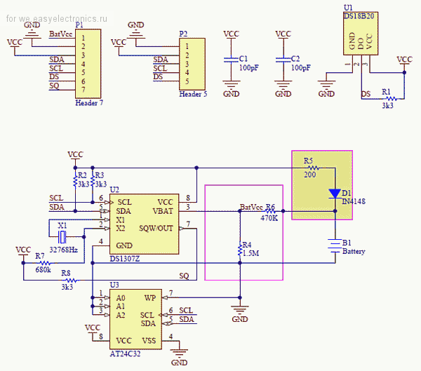

Сообщения: 15770
Откуда: ДОНЕЦК
Сообщение BOB51 »
Платки разные бывают.
Однако у меня на обеих вариантах - и для ds1307 и для ds3231 стояли цепи подзарядки у гнезда батарейки (под применение аккумулятора) и излишние резистивные делители. В инете накопал и рекомендации по удалению "апендиксов" - иначе бы и сам внимания на те "особенности" не обратил.
8)
Вот кстати та "стыбрена в тырнете" схемка для DS1307
https://img.radiokot.ru/files/20529/2fucb9k9ts.png
Для "нормализации" надо удалить:
D1, R4, R6 и R7 далее вместо R6 поставить перемычку.
В "стандартном" включении R7 бысть не должно.
:beer:
Сообщения: 2314
Сообщение Alex_641 »
А ведь так и есть. В моих платках только R7 небыло, того что с кварца на массу. Достал платку из камода, сдул пыль, и вставил батарейку. Короче напряжение на элементе 3,2 вольта, а после делителя на самой микрухе 1,56 вольта, а по даташиту от 2 до 3,5. Похоже в этом то и была проблема .
