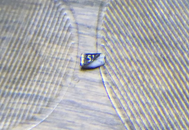

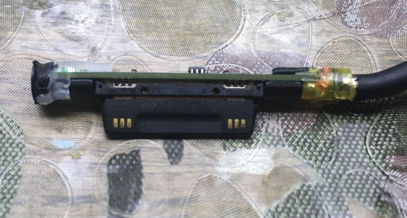

Всем привет! Имеется на руках блок питания Microsoft (model 1800). Блок питания имеет два выхода: USB 5V 1A и кабель для подключения к планшету 15V 2.85A. На порту USB 5 вольт присутствуют и спокойно держат нагрузку 1А (больше не нагружал). Но USB меня мало интересует. Мне нужны 15 вольт.

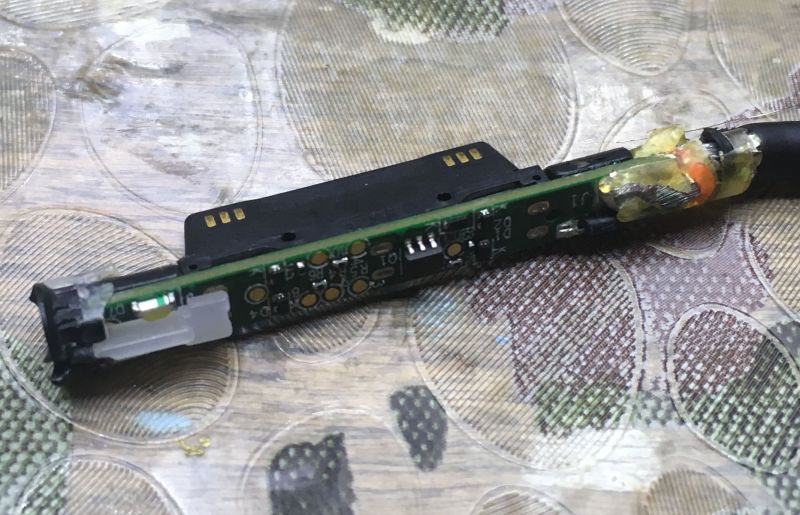

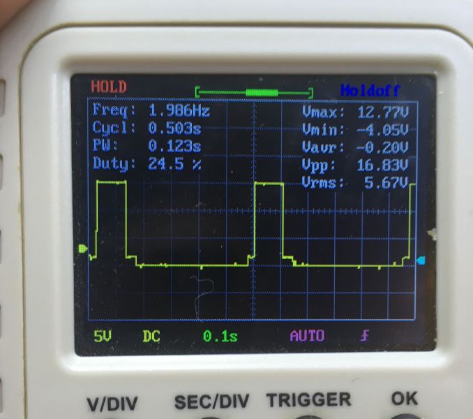

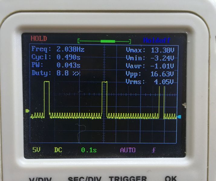

Гнездо подключения кабеля (да и сам кабель) имеют 3 провода, Плюс, Минус, и еще один, тонкий. Штекер нестандартный и имеет внутри небольшую плату. Штекер в КЗ, соответственно 15 вольт тоже были в КЗ. Штекер я отрезал, так как он мне не нужен. На самом БП на выходе 15 вольт какие-то пульсации, в 2,5 вольт со скачками в 15 вольт, (точно такие же и на "центральном" тонком проводе). Под нагрузкой в 500мА мелкие пульсации пропадают, но 15 вольт все так же с пульсациями.
Подскажите, как это исправить? Как получить стабильные 15 вольт, куда копать? С каких деталей начать прозвонку? И для чего центральный провод?
Кстати, на центральном проводе пульсации только до 10 вольт.

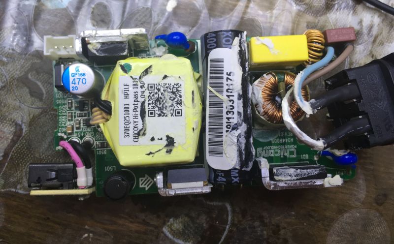

P.S. плата многослойная, много smd компонентов, визуально сложно с ней работать.

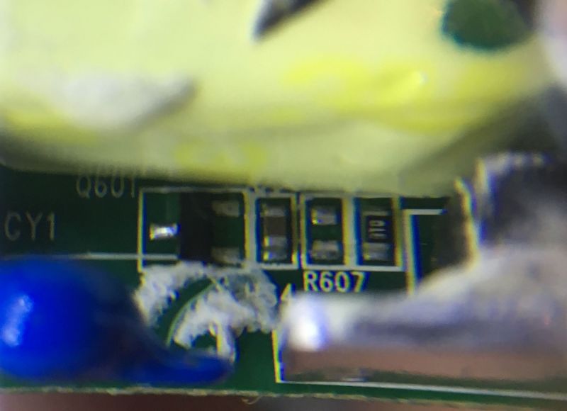

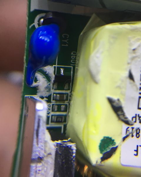

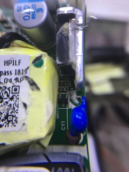

Добавлено after 41 minute 16 seconds:
Нашел один расколотый резистор. Номинал невозможно прочесть, начинается на 51, последняя цифра явно не 1 и не 4. Резистор соединяется с другим резистором с номиналом 01E, конденсатором и трехногим элементом с маркировкой NN 541. Как думаете, какой номинал у сколотого резистора? Тщательный осмотр и прозвонка показали что сколотый резистор стоял в делителе напряжения, этот резистор подтягивал к земле. Куда ведет второй резистор (01E, 1 Мом) мне не удалось найти. Дорожка уходит под трансформатор. Прозвонкой не смог найти куда ведет дальше. Смог лишь определить что с этим контактом и выходом 15 вольт есть какая-то связь. (мультиметр показывает сопротивление около 9 кОм, но только в одну сторону, как через диод).

По выходу 15В поменяйте сглаживающий конденсатор.
Если трехногий элемент элемент обозначен Q601- то это транзистор. Вырисуйте тот участок схемы и можно будет выяснить предположительный номинал его.

[uquote="forfrends",url="/forum/viewtopic.php?p=3939357#p3939357"]начинается на 51, последняя цифра явно не 1 и не 4.[/uquote]
Может буква (~51D).

Asaba, проблема не в конденсаторе, скважность импульсов слишком большая, примерно 1 раз в секунду. Такое ни один конденсатор не сгладит.
uvn, Вот и я как подумаю сколько может быть вариантов...
Для эксперимента попробовал 3 номинала: 510 Ом, 5.1, 51 и 510 кОм - это никак не повлияло ни на выход 15 вольт, ни на 5 вольт. Кстати, коммутация выхода 15 вольт происходит через мосфет, который коммутирует "Зумлю". До этого мосфета пульсаций нет. Стабильные +15 вольт даже под нагрузкой. И это без испорченного резистора. В общем, БП "работает" но "мозги" глючат.
Попробую пройтись по схеме и отследить что управляет мосфетом. Если не найду поломку, то попробую использовать на прямую, минуя мосфет.
Кстати, та тот делитель (где сколот резистор) приходит 7,44 вольт.

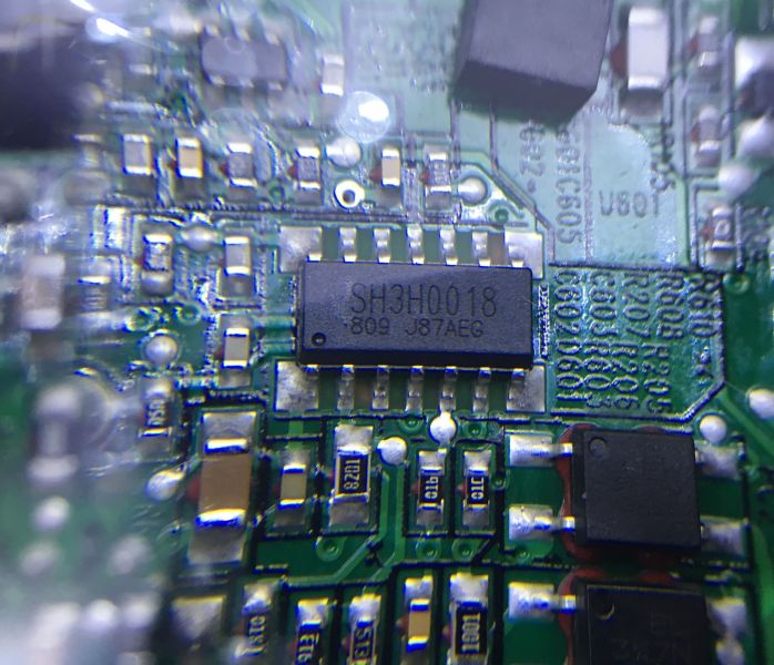

Выпаял мосфет, проверил, целый. После впайки мосфета на место пульсации исчезли. Теперь на выходе просто "0". У мосфета на Gate - 0.
Прозвонил схему. Мосфет управляется с 6-й ноги микросхемы с маркировкой:
SH3H0018
809 J87AEG
Гугл такую не находит.
Добавлено after 7 hours 45 minutes 27 seconds:
В общем вместо мосфета поставил перемычку. Пока что работает
