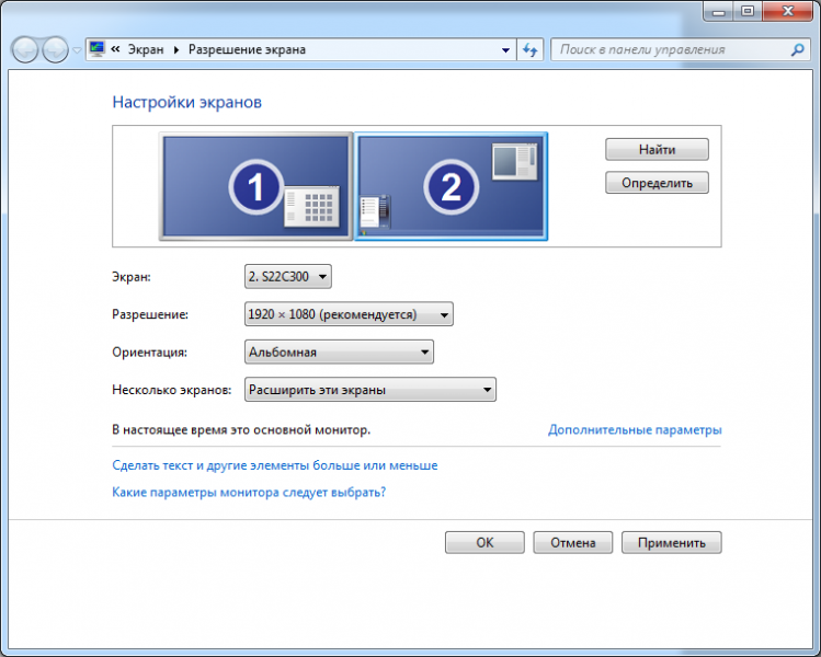

Еще такой момент: дополнительный монитор, который подключается по HDMI, видеокартой определяется как №1, а мой основной монитор определяется как №2, но при этом установлен как основной:
Мой основной монитор имеет возможность подключения либо по DVI либо по VGA. Я "ради интереса" подключил оба выхода, один DVI на прямую как и был ранее, а второй по VGA через переходник. Настройки выставлены одинаковые.
Изображение через VGA переходник просто отвратительное! Пропала четкость, да и цветность немного поблекла. Но для дополнительного монитора это "терпимо".
Но что самое главное! Нет мерцаний! Монитор не гаснет. Ни в режиме DVI ни в VGA. Чудеса! При этом GPU не нагружен совсем, разве что температура поднялась до 46 градусов.
Может проблема в питании переходника?
При необходимости могу его разобрать
