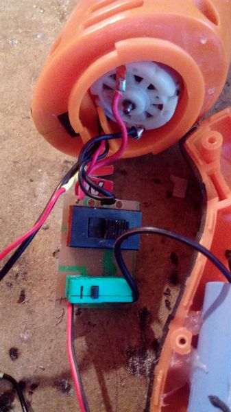

Итого, имеем отвертку STERLINGG ST-10639 (стандартная китайская отвертка).
Внутри:
- Мотор 3.6 вольт
- Аккумулятор(ы),
- Небольшая плата, на которой ничего кроме кликера и 3х позиционного переключателя
- разъем для зарядки
- небольшая плата с тремя светодиодами (типа индикатор заряда)
Плату со светодиодами я сразу выдрал вместе с кадмиевыми аккумами.

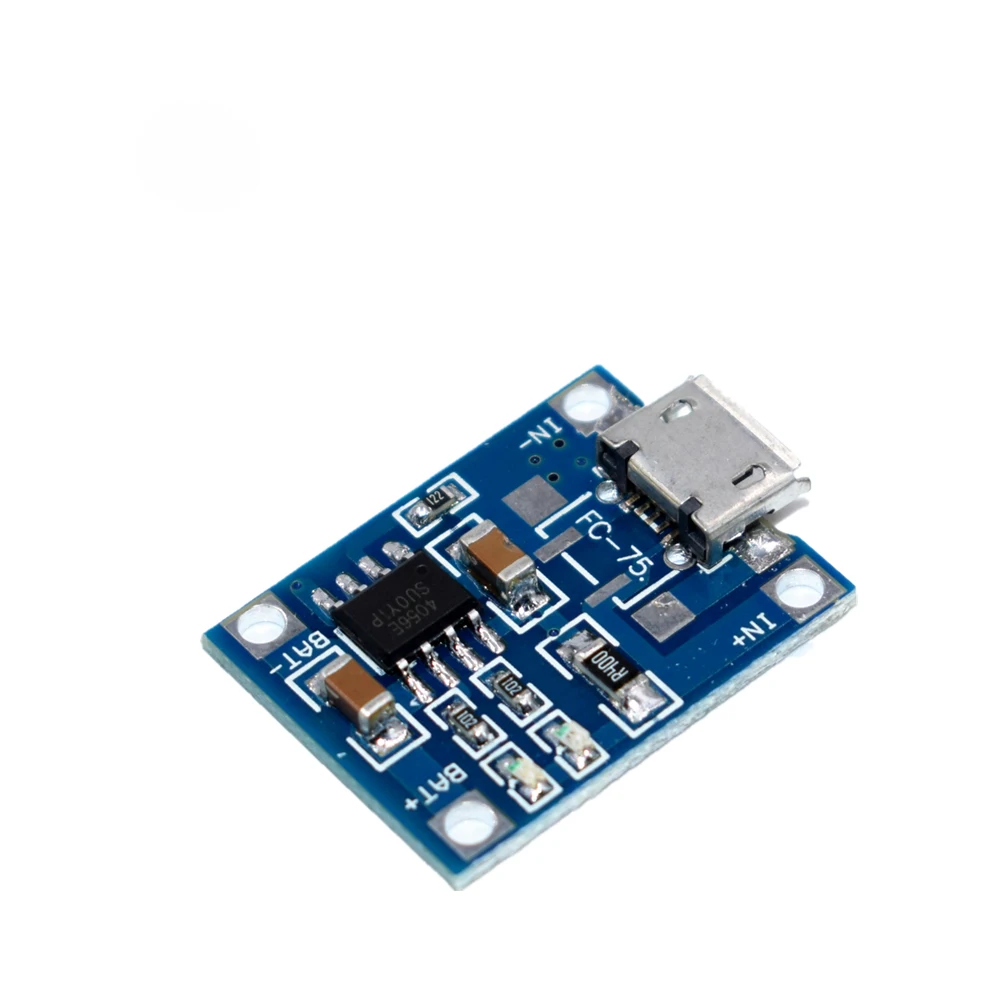

Добавил контроллер заряда LP4056H (single cell charger) без защиты (других под рукой нет)
Схема такая - МОтор > трехпозиционный переключатель > кликер (курок) < батарея > зарядка
И вот суть проблемы: И всё вроде работает. Крутится при нажатии, заряжается при подключении зарядки. Но стоит только щелкнуть переключателем, как крутить перестаёт. Но при этом начинает резко нагреваться батарея. Скидываю контакт от греха подальше. Снова ставлю... и всё работает. И опять, стоит переключить направление вращения или поставить на блок (средняя позиция) всё начинается по новой.
З.ы. на одной из фоток видно, что на батарею навешана плата защиты от батареи телефона. Для пробы соединил батарею через плату и... шурик не крутит, при этом LP4056H моментально сгорел. Но это так, отвлеченное.
Главный вопрос - в чем причина отказа крутить при переключении и нагрева батареи? Как решить эту проблему?

Судя по тому, что "без переключателя крутит, а с переключателем нет" у вас проблема с переключателем.. :dont_know:

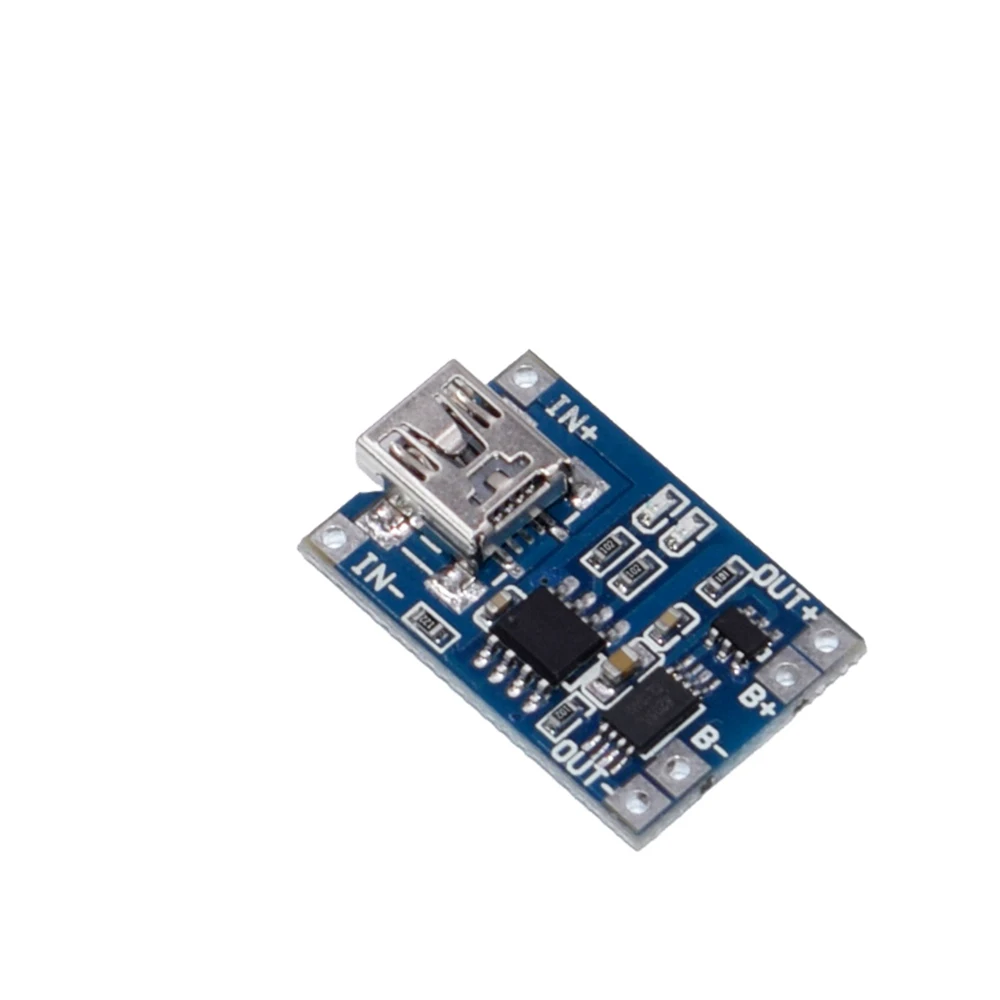

Зарядник "с защитой" там, возможно, работать не будет, во всяком случае- у меня та платка, которая "с защитой", при попытке включения мотора, тут же уходила "в защиту"..
Я, буквально месяц назад тоже переделал электроотвёртку на "литий", сначала поставил платку "с защитой",
А потом пришлось её менять на платку "без защиты"-
Может, вы переключатель неправильно подключили?
Вот на этом снимке :
красный провод слева почему припаян именно сюда? На схеме слева вот на этой картинке:
к этому контакту переключателя ничего не должно быть припаяно!!

[uquote="АлександрЛ",url="/forum/viewtopic.php?p=4003597#p4003597"]Может, вы переключатель неправильно подключили?[/uquote]
С переключателем крутит. Пока не щёлкнешь им.
Там заводская припайка была. Я ничего не менял. Да и при всем желании, на плате всего 4 пятака. 2 от батареи, 2 на мотор.

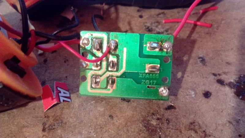

[uquote="АлександрЛ",url="/forum/viewtopic.php?p=4003597#p4003597"]красный провод слева почему припаян именно сюда? На схеме слева вот на этой картинке:
к этому контакту переключателя ничего не должно быть припаяно!![/uquote]
Это тонкий провод от светодиода. Плюс. Черный минус цепляется на клемму выше. Но он на тот момент оторвался.

И всё- же, что за красный провод припаян прямо к контакту переключателя? Куда он идёт?
На схеме у вас нарисовано правильно, а на фотке- "лишний" провод.

На данный момент проблема решена. И отвертка замечательно работает.
Проблема была в коротыше, который я так и не мог поймать. Заметил виновника совершенно случайно.
Дело в том, что у платки с переключателем и кнопкой, в пластиковой ручке есть собственное посадочное место, и оно очень тугое. Что конечно же хорошо, ничего не болтается. А вот для 18650 места было в притику, поэтому его пришлось втискивать и крепить "соплями" (glue gun).
И вот, собрав всё россыпью на столе, с удивлением увидел что шурик то работает во всех режимах нормально.
Боясь спугнуть удачу, начал собирать всё в ручку и когда вставил плату в посадочное место, тут бац - батарея начала нагреваться, мотор перестал крутить. Не будь дураком, вынул плату и всё стало хорошо. Присмотрелся к батарее, посветил фонариком и увидел ооочень тонку и довольно глубокую царапину. Накинул плату и виновник стал очевиден - одна из клемм кликера, на которую заведен плюс от батареи. Сточил её напильником насколько возможно, замотал с двух сторон всё изолентой.
И всё стало просто замечательно. :music:
А вот виновник:
А теперь так:
Всем огромное спасибо.
