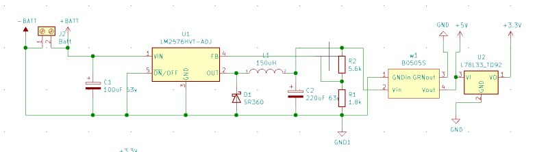

Котаны! Прошу помощи с разбирательством причин почему может перегорать LM2576HVT
В чём суть: есть солнечные панели, есть китайский инвертор, есть китайская lifepo батарея с китайским BMS, хоть оба изделия из китая, но разговаривать между собой они не умеют, а для полноценного использования литиевой батареи, её нужно контролировать. Собрал на esp8266 контроллер которые обеспечивает общение, но контроллеру нужно питание. Питание беру непосредственно от батареи, номинально батарея 51.2 вольта. В настройках заряда ограничение по напряжению при заряде 55 вольт. Собранная схема работает примерно ~2 дня, а потом LM2576HVT выгорает. Причём выгорает в момент разряда батареи, по логу с инвертора напряжение питания на батареи в момент прекращения работы bms, было 51 вольт, инвертор снимал с батареи 11ампер (то есть 11 ампер проходило параллельно с моей схемой). Нагрузка на LM2576HVT минимальна, 0.1-0.25 ампера (там потребителей нет да и из всех раз горела только LM-ка), радиатор на LM2576HVT есть но не большой, в период пока работает вообще не греется. Подскажите как что проверять и как выявлять проблему? Брака в LM2576HVT тоже быть не должно (но не исключено), поменял их уже 4 штуки, работает 1-3 дня.

[uquote="crodar",url="/forum/viewtopic.php?p=4010435#p4010435"]Причём выгорает в момент разряда батареи, по логу с инвертора напряжение питания на батареи в момент прекращения работы bms, было 51 вольт[/uquote]
Осциллографом смотрел?
Сообщения: 20070
Сообщение vlasovzloy »
1) в зависимости от тока нагрузки подобрать на вход лмки до конденсатора резистор чтобы на входе было 2/3 напряжение
2) по даташиту сделать ovp защиту задействуя 5 ногу

А че не понятного?
На B0505S вместо 5 подаешь полтора вольта, она тебе говорит "кря" и коротит выход твоей 2576.

Ну, у него ведь резисторы FB 2576 на 1.5 вольт выходного напряжения стоят.

[uquote="1en2",url="/forum/viewtopic.php?p=4010514#p4010514"]
crodar писал(а):инвертор снимал с батареи 11ампер
так может, какой-то резистор-фильтр добавить на ЛМ (или транз стаб на 40 В)....[/uquote]
Извиняюсь, но я не достаточно квалифицирован ... можно точнее что будет из себя представлять резистор-фильтр и куда его вцепить? просто перед моей схемой поставить резистор на 1-100Ком?
ну и стаб? - стабилитрон? который супрессор? в его случае, я боюсь его инвертор выжжет в первые же минуты зарядки, потому что аккумулятор 51.2 вольта номиналом и заряжаться может (по паспорту 50 ампер), по настройкам 30 амперами, по факту инвертор подаёт где то 10 ампер
AndTer писал(а):[uquote="crodar",url="/forum/viewtopic.php?p=4010435#p4010435"]Причём выгорает в момент разряда батареи, по логу с инвертора напряжение питания на батареи в момент прекращения работы bms, было 51 вольт[/uquote]
Смотрел по логам инвертора, напряжение (51в) и ток (11а) в момент когда появилась ошибка отваливания балансира, но у него среднее значение за минуту, поэтому мог быть и скачок в 30-50 ампер ...
vlasovzloy писал(а):1) в зависимости от тока нагрузки подобрать на вход лмки до конденсатора резистор чтобы на входе было 2/3 напряжение
1. Благодарю, попробую
2. так же спасибо за идею, буду разбираться как это сделать
Добавлено after 53 seconds:
[uquote="Карбофос",url="/forum/viewtopic.php?p=4010533#p4010533"]Ну, у него ведь резисторы FB 2576 на 1.5 вольт выходного напряжения стоят.[/uquote]
1. оно 2 дня работало исправно
2. вольтметр показывал на выходе 5.13 вольта
Добавлено after 3 minutes 9 seconds:
У меня еще возникла мысль из разряда "моих глубоких познаний электротехники ..."
А может быть причиной то, что схема питания, имеет свою ёмкость и в момент, когда инвертор начинает разряжать батарею большим током, напряжение на батареи падает быстрее чем на конденсаторах в моем БП (он подключён довольно тонким проводом) и получается что моя схема подключена обратным напряжением и из за этого LM горит? и в таком случае диод мог бы решить проблему?

[uquote="crodar",url="/forum/viewtopic.php?p=4010545#p4010545"]вольтметр показывал на выходе 5.13 вольта[/uquote]
Какой молодец.
Вольтметр что измерял?
Сообщения: 11
Зарегистрирован: Пн апр 05, 2021 16:31:10
Сообщение crodar »
[uquote="Карбофос",url="/forum/viewtopic.php?p=4010547#p4010547"][uquote="crodar",url="/forum/viewtopic.php?p=4010545#p4010545"]вольтметр показывал на выходе 5.13 вольта[/uquote]
Какой молодец.
Вольтметр что измерял?[/uquote]
напряжение межу ногами 1 и 2 у b0505s
Сообщения: 760
Зарегистрирован: Сб окт 22, 2016 17:33:32
Откуда: кг
Сообщение Карбофос »
OMG А откуда на них могло появиться 5.13 вольт? Как вам кажется? :)) :)) :))
Для начала с множителями номиналов разберитесь.

[uquote="Карбофос",url="/forum/viewtopic.php?p=4010554#p4010554"]OMG А откуда на них могло появиться 5.13 вольт? Как вам кажется? :)) :)) :))
Для начала с множителями номиналов разберитесь.[/uquote]
Всё очень просто, монтажник рукожоп перепутал местами R1 и R2, поэтому по факту собранная схема выдавала нужные 5 вольт, с учётом погрешности резисторов ... )
схему справил, спасибо

Хуясе, на выходе кондер 1 Фарад!?
И дроссель, 100 миллигенри. :)) :)) :))
В сад. Там будете слушать.

[uquote="Карбофос",url="/forum/viewtopic.php?p=4010594#p4010594"]Хуясе, на выходе кондер 1 Фарад!?
В сад. Там будете слушать.[/uquote]
поправил схему еще раз

[uquote="crodar",url="/forum/viewtopic.php?p=4010596#p4010596"]поправил схему еще раз[/uquote]
m - милли
u - микро
Что у вас с номиналами?
Почему нельзя с одного раза представить правильную схему?
Монтажники попутали, и впаяли правильно?
С головой порядок?
И так понятно, что на 52 кГц тактовой и 100 мкГн дросселе ничего хорошего не получится.

crodar, понятно. Я вот какую мысль хотел донести: если ЛМ-ка подключена не непосредственно к литиевым банкам, а к выходу инвертора на аккум, то между ними ключи БМС, и если БМС хотя бы кратковременно отключает банки, на входе ЛМ-ки может проскочить всплеск напряжения, превышающего максимально допустимое для нее. Может, здесь супрессор поможет?

[uquote="sancio",url="/forum/viewtopic.php?p=4010630#p4010630"]crodar, понятно. Я вот какую мысль хотел донести: если ЛМ-ка подключена не непосредственно к литиевым банкам, а к выходу инвертора на аккум, то между ними ключи БМС, и если БМС хотя бы кратковременно отключает банки, на входе ЛМ-ки может проскочить всплеск напряжения, превышающего максимально допустимое для нее. Может, здесь супрессор поможет?[/uquote]
Да, вполне возможно что так и происходит, но я боюсь смотреть супрессор который выдержит 30 ампер на 55вольтах. Буду смотреть в сторону других вариантов с OVP
Добавлено after 15 minutes 25 seconds:
[uquote="Карбофос",url="/forum/viewtopic.php?p=4010618#p4010618"]И так понятно, что на 52 кГц тактовой и 100 мкГн дросселе ничего хорошего не получится.[/uquote]
Это получается, при моих 52 вольтах Vin, и Vout 5 и при нагрузке 0.3А нужна индуктивность 1000мкГн???
