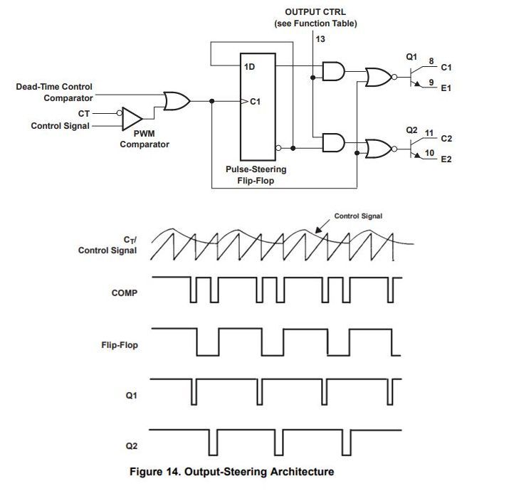

Выдвинутое участниками темы предположение, что сбоит именно D-триггер из за затягивания фронтов – вызывает сомнения. Хотя возможно это и так…
В чем сомнения.
Триггер переключается по фронтам внутренней логики. Фронты формируются опять же внутренними компараторами. Почему вдруг должно возникнуть затягивание фронтов при понижении частоты – не понятно. Но интересно.
Во множестве даташитов 494 – для компараторов по графикам указываются частоты работы от 10Гц. Для усилителей ошибки – от нуля.
При этом крутизна фронтов компаратора от частоты не должна (?) меняться по определению до максимума (50-70-100 кГц)…
Какие причины сбоев на низких частотах (менее 1 кГц по даташитам) могут быть у 494 (?).

3.Пропуск импульсов внутрисхемной логикой.
Возможно, если огибающая обратной связи будет иметь частоту, близкую к частоте задающего генератора. Попадались в инете несколько схем преобразователей 12/220 с номиналами элементов. У некоторых частоты среза RC цепочек обратной связи оказались близки к частоте задающего генератора (100 Гц). Временная, тепловая деградация элементов – возможны сбои…
(45.02 КБ) 74 скачивания

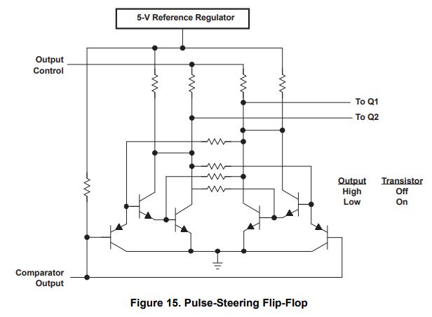

Когда в даташитах приводят устройство 494 ИМС в виде функциональных блоков, то для выбора однотактная/двухтактная работа часто приводят
(16.77 КБ) 87 скачиваний
Как бы всё здорово, но по существу выбор осуществляется через снятие/подачу питания от внутреннего опорного источника напряжения (от 14 ноги)на выходные ключи триггера… Они уже обеспечивают прохождение/блокирование части импульсов от компаратора. Но это не принципиально.
(31.86 КБ) 72 скачивания

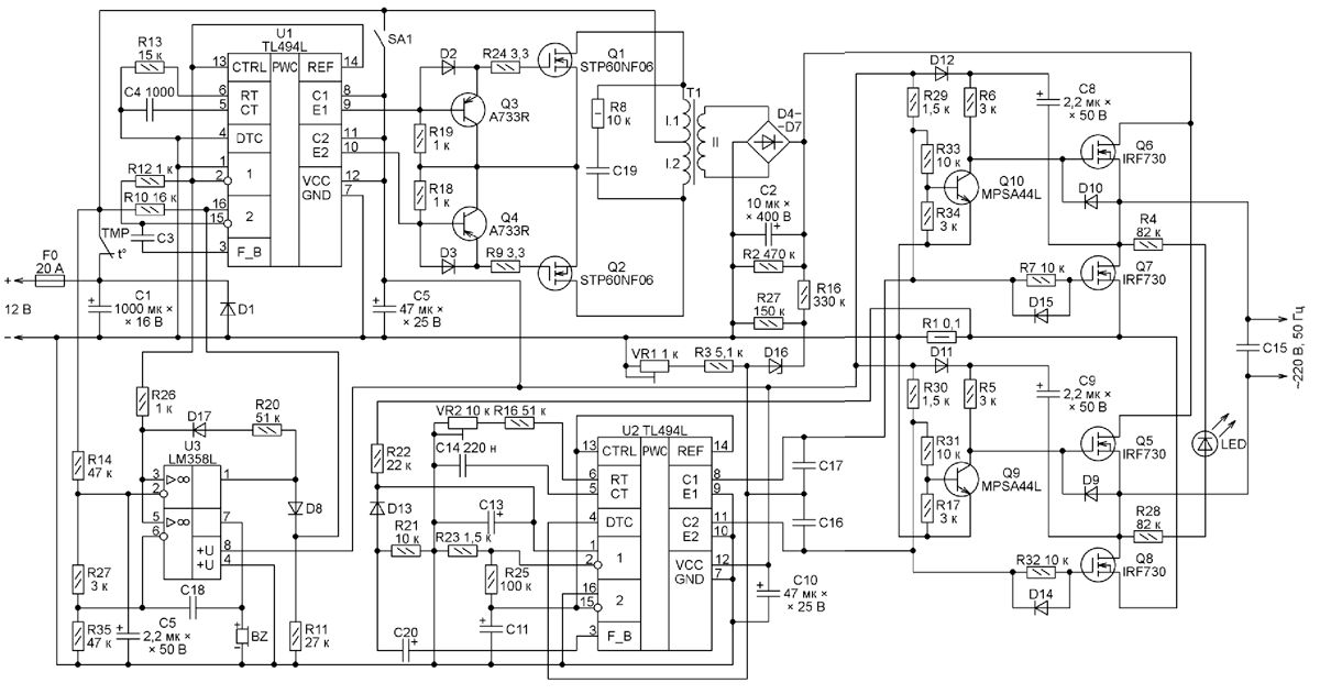

Отказал ещё раз инвертор 12=220 Jet.A JA-PI1 (упоминал выше).
Поломка оказалась многоплановой.
Отказали 3 силовых мосфета по 220в, сбоила TL494 по 50 Гц (кусок схемы формирования 220в), неожиданно закоротил сглаживающий конденсатор на выходе по 220в (все сигналы есть, а нишиша на выходе).
В тему поста (отказ по 50 Гц) – оказалась "грязной" пила по 5 ноге (на частотозадающем конденсаторе) микросхемы TL494 (кусок схемы формирования 50 Гц).
От нуля тянулась горизонтальная "полочка" низкого уровня, потом от неё шла сама пила.
На этой полочке - на других выходах, опосредованно генерировались пачки всплесков, видимые на 6 ноге, 4 ноге, на выходах 8 и 11.
Всплески разносили всю логику работы TL494.
Осциллограммы отказа не снял.
На 4 ноге уже висит дополнительная керамика в 1 мкФ (ране здесь же убирал отказ по 50 Гц).
"Маслом Машу не испортишь".
Повесил ещё керамику 5 мкФ к имеющейся.
Пила стала "идеальной", работа по 50 Гц восстановилась.
Осциллограмма по 8 и 11 выходам TL494 (300в с трансформатора по 30-40 кГц с 12в / в 300в -> отключены от мосфетов).
https://www.radiokot.ru/forum/download/ ... a95083a10e
Логика формирования "ступенчатого синуса" (желтый и зелёный луч – 8 и 11 ноги TL494, красным – высчитанная аппроксимация напряжения на выходе 220в).
Закоротивший "сглаживающий" конденсатор по выходу 220в – всю кровь выпил (на кондёр подумал в последнюю очередь – "он же памятник, кто же его посадит?").
Пришлось для уточнений прорисовывать часть схемы инвертора по 50 Гц.
Особенность этого инвертора - полная развязка входного напряжения 12в и выходного 220в.
Питание на микросхему TL494 (по куску схемы формирования 50 Гц) - осуществляется отдельной обмоткой от силового трансформатора (преобразователь из 12в в 300в = 30-40 кГц).
Кусок схемы Jet.A JA-PI1 по 50 Гц очень похож на схему с просторов инета (здесь не указаны вспомогательные цепи сигнализации и питания куска схемы по 50 Гц).
Наличие цепочки R8 и VD4 – до конца не проверил (похоже её нет).
4 нога в схеме "посажана" на землю электролитом С7.
Делитель R12 и R15 из опорного напряжения с 14 ноги задаёт постоянное смещение на 4 выводе.
Через цепочку R29, R30 (плюс сопротивление в нижнем плече делителя для 220в, в параллель с сглаживающим С11) и VDZ2– регулируется величина выходного напряжения 220в (регулировка "мёртвого" времени по 4 ноге).
И получается, что дополнительную керамику вешал в параллель С7 (работа по 50 Гц восстанавливалась).
Т.е. напрашивается для этой схемы – отказ этого электролита от времени / тепла.
Сама TL494 – вне подозрений.
Если бы отказывал С11 – то гулял бы уровень выходного напряжения 220в.
И как-то очень заковыристо выглядят конденсаторы С9 и С10 по схеме (как они работают? подают усреднённую обратную связь на 4 ногу? да и нехай с ними, "работает – не трогай").
Попадавшие в поле зрения другие отказавшие инверторы с TL494 не сбоили по 50 Гц.
Этот – единственный.
Всем спасибо!!

Здравствуйте!!
Ранее в инете описывалось, что для работы TL494 по 50 Гц в инверторах 12=>220 - их отбраковывали/отбирали.
По некоторым данным KA7500 лучше себя ведёт на 50 Гц.
В некоторых инверторах преобразователь 30-40 кГц выполнен на TL494, тут же преобразователь 50 Гц - на KA7500.
При проектировании, получается TL494 лучше не использовать на 50 Гц в двухтактном включении.
И таки да, внутренний генератор (пила) работает на 100 Гц для двухтактной схемы, чтобы получить 50 Гц на нагрузке.
Если в готовом блоке TL494 ушла в отказ, то, наверное, проще сделать отдельный новый модуль для формирования 50Гц, чем подбирать новую работающую микросхему.
