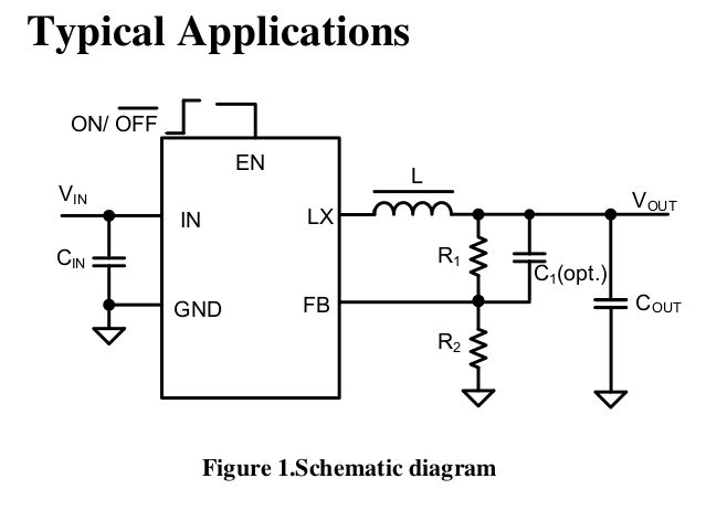

Re: Переделка велосипедного маячка. Какой драйвер?
Вобщем посмотрел там повышающий, тебе не пойдет.
Но тебе пойдет sy8009 и его аналоги. В тв двбт2 приставках используют. FB 0,6 вольта самое то. При твоем токе нужно резистор 4 Ома

Спасибо.
В datasheet указана такая схема использования:
Предлагается сделать делитель из диодов и резистора?
И при резисторе в 4 Ома ток будет 150mA? Т.е. тот ток что был при резисторе в 22 Ом и 5V.
А если я хочу оставить регулировку яркости ШИМом - ставлю меньший резистор и дрыгаю в EN-вход?
(быть может видно лучше, когда источник при движении не смазывается? Маячок временно приклеенный к спицам: выдержка 0.3с, выдержка 1/50c)
UPD: А у NCP1529 тоже FB=0.6v. Видимо её можно считать аналогом SY8009.
