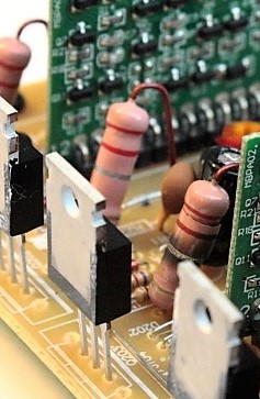

Здраствуйте! Данные АС выполнены на 4-х транзисторах gt1081, схему этого варианта найти не могу. Собственно сдох 1 транзистор. А проблема вот в чем: около каждого транзистора стоят резисторы (2 Вт, вроде бы), обозначены на плате как r222 и r223, они хорошо так обуглились. Никто не подскажет их сопротивление? Спасибо!
PS: Нашел схему более-менее похожую, только транзисторы другие используются. Там эти резисторы обозначены r22. Это 22 Ома или 0,22 Ома?

Так у Вас же только два резистора подкоптились, из четырех? Посмотрите на уцелевшие, можно по цветовому коду номинал узнать - а можно выпаять и измерить...

Все четыре подкоптились, просто в каждом канале обозначения элементов одинаковые. В левом канале r222 и r223, и в правом так же.

Т.е. вариант с измерением Вы даже не рассматриваете?

22 Ома это 22R, а R22 это 0,22 Ома.neofit2016 писал(а):Там эти резисторы обозначены r22. Это 22 Ома или 0,22 Ома?
Эмитерные резисты обычно ставят сопротивлением десятые доли Ома, 0,22Ом; 0,27Ом, 0,33Ом и т.д.
