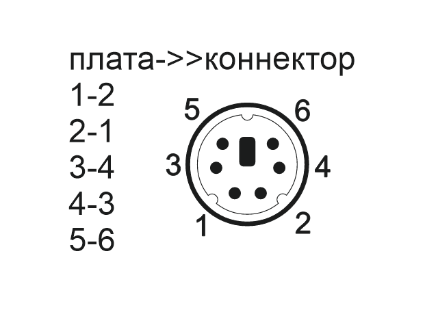

Как раньше и писал решил все таки заняться и проводным пультом громкости но тут оказалось что у меня в городе не так то и просто купить нужные разъемы а именно Mini-Din 6pin если быть точным. Побегал, поискал. В итоге плюнул и заказал на Али. Пока шли разъемы просмотрел плату выносного пульта и с срисовал схему. Схема там очень простая.
В процессе подбора оказалось что нет у меня резистора на 24К. Да ну и фиг с ним собрал из двух
После этого уже сделал плату

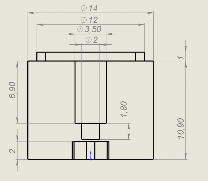

После уже сел за рисование нового корпуса для регулятора. Т.к рисовальщик из меня еще тот, только учусь рисовать корпуса, (за базу брал стиль и манеру рисовать человека с форума который мне нарисовал корпус для одного устройства) пришлось повозиться но в итоге получилось
Самая главная засада это то область захвата на таком подстроечном резисторе очень маленькая да и резьба под винтик М1,7. В итоге крутилку решил делать из двух частей и потом просто склеить да и все в итоге нижняя часть крутилки получилась довольно интересной.
Так же сначала прикидывал как сделать риску на крутилке, печатать с поддержками ну совсем не хотелось, в итоге придумал, в ручке просто нарисовал прямоугольное отверстие и потом туда вставил кусочек прутка для печати.

После этого уже все собрал вместе. Провод взял от мышки (есть мышки где используется 5-и проводной провод, хотя обычно они все с проводом в 4-е ) Если кому будет интересно то вот как подсоеденен оригинальный провод, свой сделал так же.
Ну вот что в итоге вышло из всей этой затеи. Еще нарисовал наклейку, типа фирма
