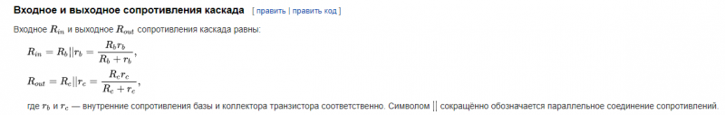

Вот уже несколько дней я пытаюсь найти формулу, для нахождения этих самых сопротивлений. Пока-что нашёл только два варианта, один с вики, другой с одного популярного радиолюбительского сайта:
Вопрос даже не совсем в формуле, вернее, не только в ней. Во всех формулах присутствуют маленькая R с префиксом. Что такое rэ, rк и rб конкретно в этих формулах, как их найти и имеют ли эти формулы вообще теоретический смысл?
Я понимаю, что вопрос может быть глупый и простой, но я в 8 классе и ближайшая тема по физике, связанная с электричеством будет, в лучшем случае, под конец зимы.

какой-то смысл имеют, чтобы оценить порядок величины....rэ - это величина порядка 25 Ом...Вст отличаются в десятки раз, поэтому для маломощных каскадов считают входное около 1К...то, что резисторы в базе его уменьшают (как при параллельном соединении), тоже понятно, но обычно их номиналы такие, что можно не очень и обращать внимание.....Выходное сопротивление каскада с ОЭ - у самого транзистора очень большое (сотни кОм), поэтому фактически равно коллекторному резистору....для практики этих знаний для каскада с ОЭ достаточно...

rэ - считай, что это сопротивление самого полупроводника внутри транзистора (правда, при токе 1 мА, 25/Iэ)......да, бэтта...
примеры схем - резистор с базы на коллектор, а не на +, резистор в цепи Э и делитель на базе....(см. схемы приёмников-усилителей, там разные каскады встречаются)
т.е. данные сопротивления носят чисто ориентировочные значения, чтоб понимать порядок величин

Посмотрел на картинки топик-стартера... испытал шок.
Rin = Rb || rb ?
Rвых = Rk || [ rэ + rk / (1 + β ) ] ?!

Вы издеваетесь? Человек учится в 8 классе! Ему нужен простой ответ, а не книги, книги он и сам найдет, если не потеряет интерес. А ответ таков. Для схемы ОЭ на обычных современных кремниевых транзисторах, в практических применениях можно использовать следующие формулы.
Входное сопротивление.
Входное сопротивление примерно равно произведению коэффициента передачи тока базы (h21э) на сопротивление эмиттерной цепи, состоящее из последовательного соединения внешнего резистора Rэ и сопротивления тела эмиттера (rэ), которое, в свою очередь, равно отношению температурного потенциала (Ut=26 мВ) к току коллектора (Iк).
Другими словами, Rin = h21э*(Rэ+Ut/Iк)
Откуда берется этот температурный потенциал и как он связан с постоянной Больцмана и зарядом электрона - вопрос, ответ на который можно найти в тех самых книгах, правда, не во всех. :)))
Для практических расчетов достаточно брать h21э порядка 100, это позволит оценить реально достижимую величину входного сопротивления.
Выходное сопротивление.
Выходное сопротивление примерно равно величине сопротивления параллельного соединения внешнего резистора в коллекторной цепи (Rк) и сопротивления, равного отношению напряжения Эрли (Uy) к току коллектора (Iк).
Получается, что Rout = Rк||(Uy/Iк)
Для практических расчетов можно брать напряжение Эрли равным 60-80 В для p-n-p транзистора и 100-120 В для n-p-n транзистора.
Учитывая оценочный характер расчетов (точный не имеет смысла из-за разброса параметров отдельных транзисторов и зависимости их от температуры и рабочего тока) можно считать ток коллектора равным току эмиттера.
Интересным следствием этих формул является то, что предельный коэффициент усиления схемы ОЭ не зависит от тока коллектора и равен отношению напряжения Эрли к температурному потенциалу (порядка 4000).
