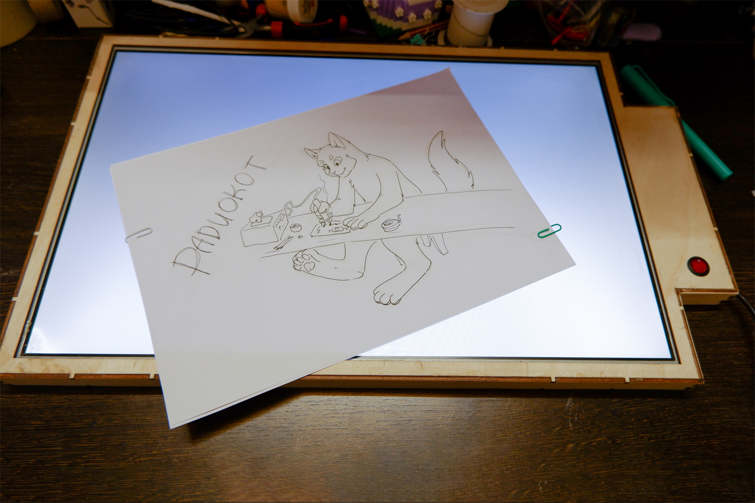

Здравствуйте!
Очень хочу сделать из старой матрицы светостол. Для этого мне нужно подать некий ток и некое напряжение на контакты 1й, 2й, 3й и 4й ламп. Я нашел документацию на этот LCD модуль, вычленил из него всё, что касается backlit (оказалось очень мало, всего 2 страницы).
Приведу характеристики, которые оттуда почерпнул:
* Standart current: 7-8mA, opt. 7.5
* Operational range 3-8mA, opt 7.5
* Frequency 40-60 KHz, opt 55
* Ignition voltage: 1500-1700 V
* Operation voltage: 750 V at 7.5mA
С учетом того, что это ламповая (в прямом смысле) техника вначале мне нужно подать импульс в 1700 V для её розжига, а затем поддерживать 750 V на 7.5mA для работы.
Я не очень умный человек касаемо построения схем и расчетов элементной базы. Полагаю, что мне нужно создать схему ЭПРА под конкретно мою модель.
Пожалуйста, подскажите, в какую сторону мне копать? Может есть какая-то стандартная схема минимально изменив которую я могу подобрать характеристики для моих ламп? Также будет очень хорошо, если схема будет питаться не от 220 V переменки\розетки, а от источника питания постоянного тока вольт на 9-12,не люблю рисковать с электричеством из розетки, поэтому мне проще питаться от готового источника питания - и провод будет тоньше и безопаснее.

Гораздо проще будет приобрести готовый инвертор для питания таких ламп. Схема-то у него простая, пара мощных транзисторов - но вот трансформаторы изготовить в домашних условиях будет не так уж просто...

Еще проще использовать плату от монитора с примерно такой же диагональю и 4мя лампами, бонусом будет готовый БП на нужное напряжение для инвертора и достаточно мощный источник 5В.

Я не совсем понял - китайцы продают инверторы которые подходят прям вообще для всех? Но ведь модули ламп у всех разные, напряжение включения разное, ток работы разный. В характеристиках не указано, какое будет итоговое значение тока\напряжения.
"10-30 В" Это входа? Тогда здорово. "желтая линия = переключатель/регулировка яркости" - а как это работает? Если всё так сказочно - то я его возьму. Вторая ссылка, если что.
Очень габаритная (почти во всю ширину экрана) тяжелая (ок. 1.5 кг), сразу кушает 220, на той же плате управление LVDS, которое мне не нужно. Мне в итоге нужно устройство которое можно будет положить на колени.

Soph писал(а):китайцы продают инверторы которые подходят прям вообще для всех?
Лампам CCFL важен стабильный ток, как и светодиодам, данные драйверы стабилизируют именно его. Нужное напряжение устанавливается само. К тому же оно в процессе эксплуатации изменяется в результате старения ламп.
Soph писал(а):"желтая линия = переключатель/регулировка яркости" - а как это работает?
Регулируется яркость там обычно ШИМом, но иногда и напряжением, зависит от микросхемы. В абсолютном большинстве мониторов - ШИМ. В мелких ТВ с такими лампами яркость подсветки обычно вообще не регулируется.

Спасибо! Попробую купить такой модуль, подключить и посмотреть что получится. Слегка пугают отзывы типа "Сгорел через 15 минут", но, полагаю, это нечастое явление.
Сообщения: 5
Зарегистрирован: Вс ноя 07, 2021 20:51:07
Сообщение Soph »
Большое вам спасибо! Всё получилось!
