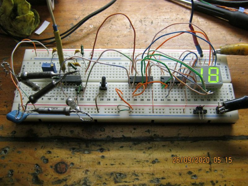

Мне проще сделать "макетку" в виде печатной платы- с учётом рисования, изготовления фотошаблона, засветки и травления- ну, за час можно сделать..
И ещё больше я убедился в этом, когда решил "смакетировать" простейший БП.. Как- то так подумал, что там деталек немного, сделаю я просто на листе голого стеклотекстолита медной одножилкой... В общем, провозился гораздо больше часа, и понял, что, проще сделать плату с возможностью изменений..
Ну, ещё пользуюсь "беспаечными макетками", а, в качестве соединительных проводов использую ту же медную "одножилку", которую "добываю" из остатков от бухты "витой пары"..
зы.. "зачищать", конечно, много, но, "поборов жабу" я приобрёл пару "зачищалок" -

АлександрЛ, И у вас макетка нормально контачит? Я задолбался на макетках что то макетировать. Ибо непонятно, это глюк схемы, глюк МК или неконтакт макетки.

АлександрЛ, я макетки активно использую, иногда по 10 рядом соединенных. Но порой они сами являются причиной глюков. Я больше за облегчение самопального прототипа говорю, а не за его предварительную отладку.
