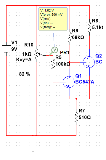

Скажи честно, твоё фамилиё Шмитт и ты страдаешь амнезией? Твоя схема называется триггер Шмитта и известна много десятилетий уже.

[uquote="Martin76",url="/forum/viewtopic.php?p=4125194#p4125194"]Скажи честно, твоё фамилиё Шмитт и ты страдаешь амнезией? Твоя схема называется триггер Шмитта и известна много десятилетий уже.[/uquote]
А вот неправда. Во-первых, у меня гистерезиса нет, у меня только выравнивается и видоизменяется сигнал, а также немного продляется - больше никаких эффектов нет.
Во-вторых, в триггере шмидта как минимум один ОУ должен быть. Если верить википедии и всяким прочим ресурсам, которые из поиска обнаружились.
Вообще-то триггер шмидта - это первое, чью схему я хотел подсмотреть чтобы решить задачу при помощи гистерезиса. Но увы, она сложная для меня оказалась. Да и даже та схема, которая не шмидт, но на двух транзисторах с кучей резисторов порядка 10 штук и которые надо рассчитывать по куче формул, в общем я их не осилил. Так что нет, я не Шмидт ни разу)

LastHopeMan писал(а):Во-первых, у меня гистерезиса нет,
Гистерезис там есть, за счет разного тока через транзисторы и разного падения на общем эмиттерном резисторе. Эта схема появилась чуть позже, чем транзисторы.

Гистерезис там есть, за счет разного тока через транзисторы и разного падения на общем эмиттерном резисторе. Эта схема появилась чуть позже, чем транзисторы.[/uquote]
Вот я ее с такими номиналами резисторов и нашел. Тока транзисторы в одном месте вообще не были описаны, а в другом были таксебешные. А как я на практике выяснил, от транзисторов тут зависит около 99.999% успеха) Но по осцилограммам я гистерезиса не заметил ни в симуляторе ни по факту. И это логично, как я могу сравнить бесконечно быстро падающий фронт с сильно пологим... там не сопоставить без точных замеров. У меня не настолько точное оборудование..
Добавлено after 1 minute 37 seconds:
Ну всмысле не получается на первом фронте отметить точку входа входного сигнала, чтобы сравнить с точкой выхода его же. Там все очень быстро

Для определение гистерезиса поставтье потенциометр. Как на схеме:
Вот из ХиХ про ТШ:

[uquote="diplodok",url="/forum/viewtopic.php?p=4125425#p4125425"]Для определение гистерезиса поставтье потенциометр. Как на схеме:
Вот из ХиХ про ТШ:[/uquote]
У меня кстати отсутствует резистор между коллектором первого и базой второго. Потенциометр уже поздняк, я уже впаял и там волосу негде упасть. Кстати, и на плате работает идеально, хотя я даже конденсатор у кнопки и резисторы у кнопки пока не поменял на те, что в схеме... а каждый резистор в этих схемах влияет на свойства очень сильно.

[uquote="diplodok",url="/forum/viewtopic.php?p=4125700#p4125700"]LastHopeMan, Вы книжки почитайте. Ваши "открытия" известны миру лет 40-50-60.[/uquote]
diplodok писал(а):Не рекумендую данную схему!
Люди на форум за конкретными ответами и помощью приходят, а не за бесполезным советом читать кучу бесполезной фигни, чтобы оттуда подцепить один-два ответа и потратить на это годы. Если Вам нечем больше заняться или это Ваша профессия - самостоятельно читайте книжки и расскажите нам из них только то, что принесет реальную практическую пользу. Или продолжайте хранить в себе, пока кто-то не выложит в сеть какую-то схему и Вы узнаете в ней родную схему из книжки 69го года прошлого века, и срочно побежите хаить автора за то, что он гад изобрел велосипед и так далее.
Объясните мне пожалуйста, где Вы были, когда люди задавали вопросы по устранению дребезга без микросхем? Эту же схему 60 лет назад изобрели. Что же Вы не поделились?
Потрудитесь, пожалуйста, повторить эту схему из первого поста в живую, а не в симуляторе, и используя исключительно те же номиналы, транзисторы оба 2SC3355, можно китайские, кнопка тактовая китайская черная DIP с двумя контактами. Далее исследуйте полученный результат при помощи осциллографа не хуже, чем DSO203. И после проделанной работы будет корректно изменить Ваш первый пост на извинения перед автором. Спасибо.
Также очень интересны 2 цитаты выше. Сначала Вы не рекомендуете данную схему, сделав некорректные выводы о ее работоспособности, даже не подозревая, что от модели транзисторов может зависеть результат. Далее Вы пишете, что 60 лет назад уже ее изобрели. Вы уж определитесь. А то получается как-то непоследовательно, метаетесь из крайности в крайность.
Для многих здесь отписавшихся не совсем очевиден один занятный факт. Мне наплевать, кто там что изобрел до меня. Да я вообще правую часть этой схемы взял с одной из картинок, которая была зарыта на 100500й странице поиска совсем по другой теме и просто мне "показалось", что должно сработать. Номиналы резисторов стыбрил нагло без разбору, а транзисторы там не были озвучены.
Я просто хорошо поискал по сети решение конкретной проблемы и не нашел его. Я для себя эту конкретную проблему решил и поделился схемой. Чтобы потом следующий соискатель именно такого решения мог сэкономить время и нервы.
Хотелось бы хоть одно конструктивное сообщение в теме увидеть, например рекомендации по подбору номиналов, какие еще транзисторы хорошо себя должны повести и так далее. То есть по улучшению темы, а не ответы уровня холивара. Я более не буду реагировать на не конструктив. У меня нет цели кому-то что-то доказать, всё.
