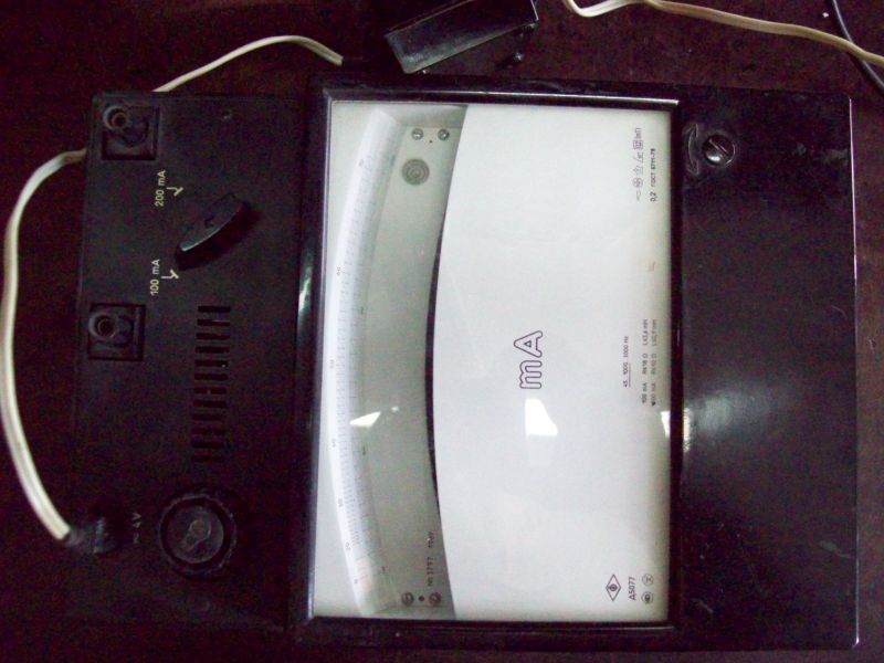

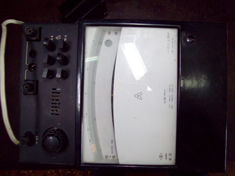

Стоят на дальней полке с пяток таких, уже лет двадцать к ним не подходил, даже забыл что они там измеряют!

Таких это 1 вариант или 2 ?
Может как раз пора, ну или на продажу, а лучше фоток в разборе.
Коробочки как я понял по размеру как 3 пачки бумаги, очень немаленькие получаются, неужели там пустота.
По одной версии они выходит учебные, но непонятно почему горизонтальные, по другой можно предположить что ширина луча большая и только при таких габаритах можно получить точность. Но всё равно не понятно почему горизонтальные, и даже ножки для этого, их на пол чтоль выстеливать, ну реально сидя за любым столом нифига не видно будет
