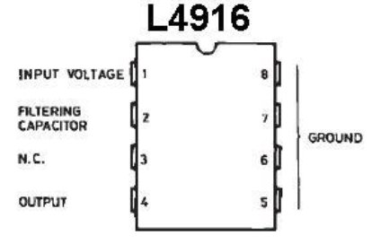

Добрый день! Столкнулся с неисправной магнитолой от BMW 80-ых годов. Есть подозрение на L4916, найти нереально. Может ли кто подсказать точный аналог для замены? Спасибо.

Re: Микросхема L4916 чем заменить?
смотришь тут
http://altay-krylov.ru/ch_avto/L4915_L4916.html
( регулируемый стабилизатор 4-11 вольт)
и шаришь похожий
к примеру
Технические характеристики стабилизатора LM317:
Обеспечения выходного напряжения от 1,2 до 37 В.
Ток нагрузки до 1,5 A.
https://www.joyta.ru/3799-lm317-regulir ... ya-i-toka/
а дальше вкарячиваешь на замену и выставляешь нужное напряжение
и шаришь похожий
к примеру
[uquote="Pavel77",url="/forum/viewtopic.php?p=4145076#p4145076"]Добрый день! Столкнулся с неисправной магнитолой от BMW 80-ых годов. Есть подозрение на L4916, найти нереально.[/uquote]
https://www.digchip.com/datasheets/part ... 16-pdf.php
L4916 VOLTAGE REGULATOR PLUS FILTER
FIXED OUTPUT VOLTAGE 8.5 V
250 mA OUTPUT CURRENT
100% аналога, судя по всему, нет, но изобрести туда что- то можно..
Ну..
Чтобы уж совсем не "заморачиваться",
Покупаете вот такой :
https://www.chipdip.ru/product/l4940v85-stm
L4940V85, LDO линейный стабилизатор напряжения, +8.5 В, 1.5 А
стабилизатор, вместо первого вывода микросхемы засововываете
левый (первый) вывод L4940V85,
вместо четвёртого вывода микросхемы засововываете
правый (третий) вывод L4940V85,
а средний вывод L4940V85 засововываете
в любую дырку с 5 по 8 вывод удалённой микросхемы.. И ВСЁ!!!
В принципе, туда можно почти так же впихнуть любой интегральный стабилизатор от 5 до 8 вольт, но, тогда средний вывод надо будет соединять с "землёй" через стабилитрон, цепочку диодов (в прямом направлении) или подобранный резистор.
Например, стабилизатор 7808
https://www.chipdip.ru/product/kia7808api-u-pf
потребует добавления резистора от "общего" вывода микросхемы до "земли" примерно 150~250 Ом (надо подбирать)
Она со входом включения? Если да, то 78R08, если нет то 7808
[uquote="vlasovzloy",url="/forum/viewtopic.php?p=4145403#p4145403"]Она со входом включения?[/uquote]Судя по всему- НЕТ..
Ну вот как раз, ухо по корпус откусишь, и на выводы припаяешь ин оут, центральный назад отведешь и тоже войдет по длине
А вы бы её выпаяли, да проверили.. Может, дело- то и не в ней? Внешне- вроде целая, а "запроостотак"
линейные стабилизаторы горят достаточно редко..
зы.. Проверить можно и не выпаивая, если есть возможность перерезать дорожку(и), идущую от 4 вывода микросхемы дальше в схему..
