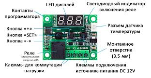

и да импортные с 10к1% и ОУ railtorail с обвязкой из прецизионикоф можно лехго согласовать с ЭБУ и штатным показоометром вот толка зачем?? яб рекомендоват тупа обманут ЭБУ запаяф резистор на 1.5к(двиг теплый)
а для показометра и управления карсоном поставить такую штуку с Алехи W1209
