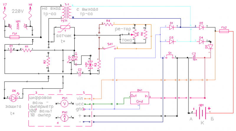

Здравствуйте! Помогите пожалуйста разобраться с зарядным устройством DOBERMAN AV 7A, схем в сети на него не нашел. При очередной зарядке произошел хлопок, я его отключил, через время включаю а ток не регулируется и на табло хаотично отображаются показатели напряжения. После вскрыл его и увидел выстрелившую треногую деталь ( оторвало кусок со стороны маркировки) по моей схеме он обозначен как VS1= Симистор ( регулятор мощности ) BTA41-600B., я предполагаю что это был симистор но могу и ошибаться, так как порывшись в интернете увидел подобные схемы и на тиристорах. Так же пробиты: D5= Круглый, стеклянный, с чёрным кольцом на краю и VD1= Динистор двунаправленный DB3-DB3TG 150mW 32V.
Вопрос 1: Правильно я определил деталь и параметры VS1 ?
Вопрос 2: Правильно я определил деталь и параметры VD1 ?
Вопрос 3: Что за деталь под позиционным номером D5 и её параметры ?
Описание компонентов с их позиционными номерами прилагаю:
1 - Пунктир угол
2 - Пунктир
3 - Пунктир угол
4 - Пунктир
5 - Пунктир угол
6 - Пунктир угол
C1= Конденсатор пленочный <-->
<----> mex/tenta mkp 0.15 mf k x2 275vac 40/100/21
C2= Пленочный конденсатор 400V473K_P8
C3= Электролитический- 50v 22mf
D1= Выпрямительный диод 6A10
D2= Выпрямительный диод 6A10
D3= Выпрямительный диод 6A10
D4= Выпрямительный диод 6A10
D6= LED
DA1= 78L12
FU1= Плавкий предохранитель F 0.75 A
FU2= Предохранитель автомобильный эл.проводки MTA 32V 10A
GB1= Акумуляторная батарея-АКБ
PA1= Цифровой вольт-амперметр 100 V 10 A
PV1= Цифровой вольт-амперметр 100 V 10 A
R1= Резистор 270 Ом, 5%
R2= Резистор 910 кОм, 5%
R3= Резистор 430 Ом, 5%
R4= Резистор 330 кОм, 5%
R5= ПОТЕНЦИОМЕТР WH148 1M - ( B1M - 1мОм )
R6= Резистор 2 МОм, 5%
S1= Перемычка контатная 2
SA1= Выключатель замыкающий KC 6A88 250 2A AC
Tr1= Трансформатор
TST1= Термостат KSD9700- 80°C, 250В, 5А
X6= гибкий провод к 220V
X7= гибкий провод к 220V
XP1= Разъем сети ~220v

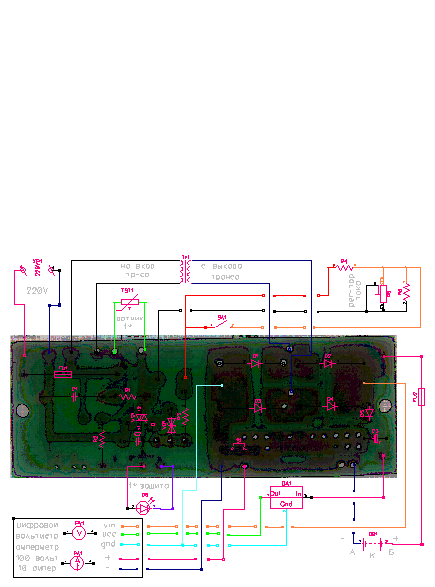

Фото платы прилагаю.
Схемы прилагаю, рисовал сам, первый раз.
Сильно не пинайте, с зарядными дел не имел.
Критику люблю, но не как не оскорбления.
Всем откликнувшимся заранее огромное спасибо

Схема, конечно, предполагает самоликвидацию, только желательно без разрушительных последствий, поэтому основное в ней - правильный ПРЕДОХРАНИТЕЛЬ ( наверное, не больше 1 А по сети)
Минимальной добавкой для повышения надёжности считаю проволочный резистор ом 20 в цепь первичной обмотки трансформатора....выходной ток для диодного моста без радиаторов макс. 3 А, а не что там пишут....

Симистор BT137,139...DB3.....диод - любой (1N4007)
1en2 писал(а):проволочный резистор ом 20 в цепь первичной обмотки трансформатора
тут не по-русски написано ??? (можно прочитать 3-10 раз)
На трансформатор лучше работает схема тиристорного регулятора (но, вижу, что переделка не предусматривается...))).)

не критична.....(там мог быть BT134)....надо подобрать МИН ток, чтобы он был выше некоторого порога, когда схема без аккума может уходить в однополупериодный режим....т.е. к нулевому току желательно не приближаться с некоторым запасом...
подключить к выходу совсем небольшую лампочку (24 В 100-200 мА) и смотреть на её горение без артефактов при регулировке от максимума до подобранного минимума.
Диодный мост замените на такой, чтоб где-то к радиатору (корпусу) прикрутить, если трансформатор позволяет 5-7 А
когда покупаешь очередное г.... (а другое к нам обычно не привозят), то всегда надо раскрутить, срисовать, проанализировать слабые места, устранить, а только тогда пользоваться....(даже цена часто не решает вопрос о надёжности)...в таком случае ремонт несколько упрощается....а если ничего не интересует, то сгоревшее в утиль, покупай следующее....

Назрел ещё вопрос, пересмотрев рисунок своей схемы увидел как мне кажется ошибку, у меня на схеме симистор стоит анодом Т1 на VD1, анодом Т2 на R1, управляющий G на C2, так вот, я думаю что надо поменять местами анод Т1 с управляющим G. Правильно ли я думаю ? Вот, редактировал симистор, так или нет ?:
https://img.radiokot.ru/files/108466/me ... cgn8cs.png
1en2
Сообщения: 2804
Re: Не работает автомобильное зарядное устройство DOBERMAN A
Сообщение 1en2 »
по схеме - на динистор должен идти G, конденсатор на Т1, Т2 - вверху (анод по-дебильному...)))....)
Регуляторов на DB3 в инете много схем нарисовано....все почти одинаковы...
ваши рисунки никто в микроскоп рассматривать и разбираться не будет....есть электрическая схема, а монтаж - ваши подробности...
