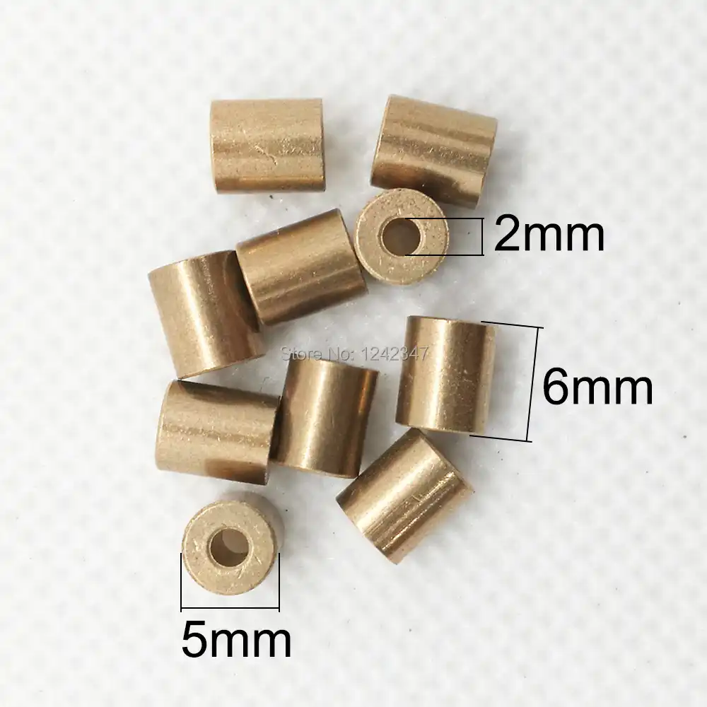

Всем привет!
Размеры одного: внешний диаметр 5мм, внутренний 2мм, длина 8мм.
Размеры второго: внешний диаметр 5мм, внутренний 2,5мм, длина 4мм.
На али не нашёл таких :( может кому встречались?

Гуглите типа бронзовая втулка скольжения 5х2х8мм.
Вот первое похожее, что выдал яндекс поисковик:
https://m.aliexpress.ru/item/32952459840.html?s=p
Либо обратитесь к токарю/изготовление втулок на заказ.

Спасибо, эту я находил. На 2,5мм - нет. Коротковата она :( На заказ дорого, думал подешёвке найти)

Взять втулку с внутренним диаметром 2мм, рассверлить её сверлом 2,3мм и потом пройтись чистовой ручной развёрткой 2,5мм, типа такой:
https://profimaster58.ru/razvertka-ruch ... st-7722-77
Но только рассверливать отверстие во втулке нужно наоборот, за неимением токарного станка зажать сверло в тисочки, а втулку в патрон дрели, вот как пример я делал насадки на валы двигателей из длинных гаек для всяких микроточил/полировалок, получается довольно точно, без биений:
AonMaster писал(а): Коротковата она :( /quote]
Взять две втулки, отпилить от одной сколько нужно, одеть на вал и спарить торцы например спаяв между собой припоем.
AonMaster писал(а): На заказ дорого, думал подешёвке найти)
Нвйдите кусок бронзового прутка 5мм, и у часовщиков спросите, возможно изготовление выйдет по цене бутылки косорыловки.
