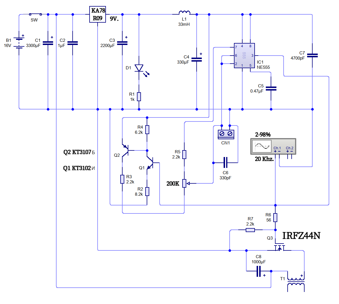

досталься блок питания от монитора,
работает, 5вольт, 2ампера и 12вольт 0.4ампера.
на плате два готовых импульсных трансформатора,
есть полявики IRF44n, какую схему рекомендуете,
для генерации с этим питнием, и максимального напряжения
на выходах этих трансформаторах?

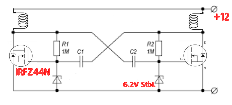

вот по этой схеме может будет работать?
просто ещё стабиллитроны на затвор надо, для здоровия полевика, и регулировка не плохо было бы.

не будет, нужен двухтакт, смотрите по схеме бп...

как мультивибратор можно?

rhouland4 писал(а):на плате два готовых импульсных трансформатора,
А что на плате только трансформаторы, наверно там и схема управления ими.

схему уже снял, там только на запуске на три секунды генератор срабатывал и выключлся. неуверен даже, сможет ли эти
трансформатора работать в в не штатном для них - продолжительном режиме от IRFZ44N

rhouland4 писал(а):на три секунды генератор срабатывал и выключлся
С вами всё понятно, по моему не стоит что либо объяснять всё равно не поймёте.
Эти схемы предназначались для питания ламп подсветки телевизоров или мониторов. И там стояла защита от неисправных ламп, есои хоть одна лампа выходила из границ то срабатывала защита и неисправная лампа не могла угробить панель.
Тебе просто нужно было отключить защиту. :))

газовые лампы подсветки, понятно. а может там не защита, а начальная подача вв для пробоя, а далее с пониженым напряжением светиться? там 1мм воздуха пробивала дуга.
но я все равно хочу со своим генератором.
на таймере 555 буду, ищу схему, где и частоту и скважностъ регулировать, чтоб сразу не спалитъ транс или полевиков.

В том то и дело что защита, эти 3 секунды схема защиты дает для запуска и разогрева ламп, и в это время просто не работает.
Часто недобросовесные радиомеханики при плохой лампе просто отключали защиту, и в интернете куча советов как это сделать.
Яркость ламп регулировалась ШИМом. На вторичной обмотке чуть более 1000-1500в, зависит от ламп.
Из за большой индуктивности рассеивания трансформаторов ВАХ имеет падающую характеристику и по мере старения ламп напряжение возрастает. Пока не достигнет порога срабатывания защиты.

rhouland4 писал(а):там 1мм воздуха пробивала дуга.
В этих трансформаторах еще легче, чем воздух пробиваются обмотки в трансформаторе при работе без нагрузки.

правда про трансформаторы. что не подходит? мне много не нужно, я их последовательно и до 2 килловольт хватит.
будет для тестирования конденсаторов.
Добавлено after 8 hours 28 minutes 56 seconds:

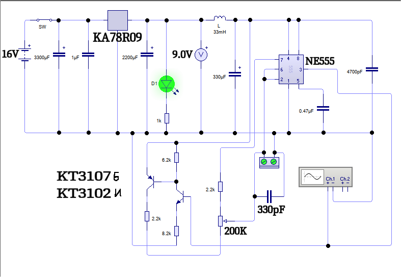

вот собрал генератор на таймере, скважность широко регулирует.
посмотрим как будет управлятъ полевиком.

Эти трансформаторы рассчитаны на двухтактные преобразователи, в однотактном режиме сердечник будет насыщаться, зазора там нет.

ну хорошо, траф без зазора. нужна двухтактная схема, берем два мосфета разной проводимости а их управлять трансформатор связи со средней точкой,
ну, просто импульс в одну сторону обмотки и импульс в другую.

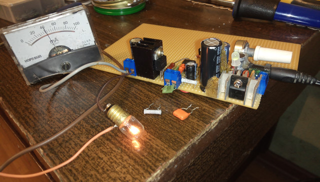

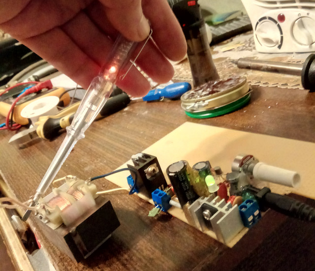

собрал, с полевиком, проверил. с сетевым мелким железным трнсформатором работает не плохо,
высокое свыше 800 вольт дает, немучил долго, тока нет там большого, но обмотки не расчитаны на такое.
надо будет попробовать импульсный намотать.
как нагрузка 24в лампа красиво регулируется почти с нуля до максимума, осталься вопрос, почему на минимуме остается 5 миллиампер?
осцилограмму надо посмотреть на нагрузке, но пока не очень понимаю до конца.
