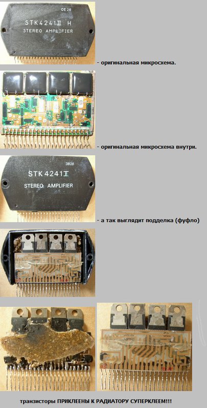

А как Вы хотели:Max66 писал(а):все что в продаже видел, все китай, вывод залит эпоксидкой и металл ламелей дерьмовый, пружинит и не гнется. Звук у них отвратительный

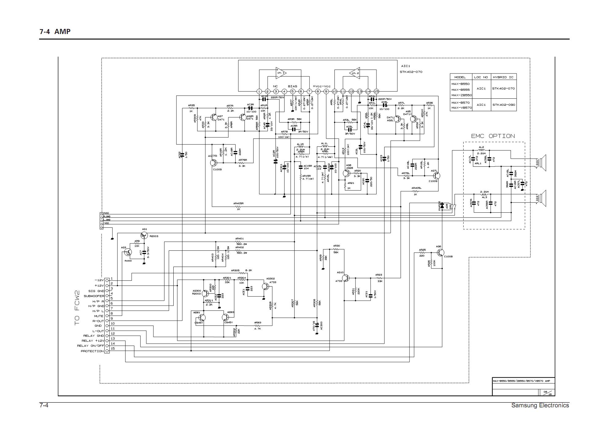

P.S.
Вот заводская схема включения STK402-070 с моего аппарата, может пригодится:
