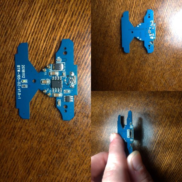

Такая проблема, отломались дорожки на плате беспроводных наушников, носил в сервисы, просят 600-1500р, насколько я понял, там нужно только питание, хотел бы спросить, кто знает, куда из пинов подключать куда на плате, разъем micro usb

Уже 96 человек хотели тебе помочь, но не разглядели на твоих фотках, кроме размазни ничего.
Нужны чёткие фотки, обе справа, чтоб знать как у разъёма ноги загнуты. Есть разной формовки.
Ну а проще всего, если у тебя есть мультиметр или хорошие глаза, проверить относительно корпуса разъёма крайние вывода.
Тот крайний вывод, который соединён с корпусом micro USB и есть минус- другой крайний плюс.
Если менять полностью разъём, то надо смотреть чтоб был такой же.
Ну и для прочности, чтоб опять "не выломался" скобочку для жёсткости вокруг корпуса micro USB из кусочка лужёного провода сделать.
Припаяв к самому корпусу, дополнительно. :) если есть паяльник.
Название надо указывать наушников и фотки делать серъёзнее.

Ну дыть, плюс идет на кондер и резистор.
