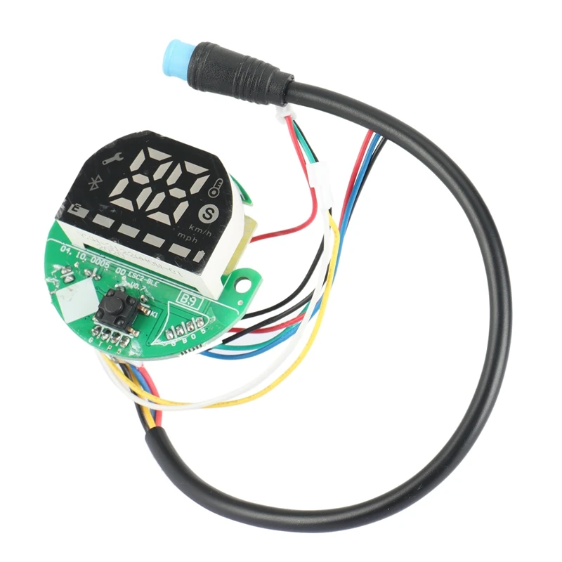

Всем привет
Решил подлатать дисплейчик своего электросамоката, у которого часть сегментов потускнела.
Разобрал, посмотрел - дисплейчик представляет собой цифровой индикатор о 12 пинах, вероятно 4-разрядный 7-сегментный, с нестандартной конфигурацией так сказать.
В чем может быть проблема? подгорел какой-то резистор в цепи одного из разрядов? или управляющая микрушка подыхает?
если даже так, то почему тогда на правой цифре центральный сегмент яркий, остальные тусклые? могут ли они в разных разрядах быть?
Видел на форумах у других юзеров точно так же выгорело, те же самые сегменты потускнели.
Сложность в том, что плата двухсторонняя, а вся схема индикатора распаяна на стороне дисплея, под самим дисплеем, и чтобы получить доступ туда - надо этот дисплей сдувать

Значит, придется сдувать. Доступ к выводам индикатора свободный, место есть. Если вооружиться правильным паяльником, флюсом и терпением, то индикатор спокойно снимется.

просто если это микрушка дохнет- то поменять вряд ли получится, т.к. вероятнее всего её надо будет прошивать
а маломощные индикаторы часто подключаются напрямую без резисторов к микрухе
На ваш взгляд, предположительно в чём проблема ?

Понятия не имею. Причин может быть несколько.
Но так как видно, что одни сегменты яркие. а другие одинаково тусклее, то можно предположить, что трабла по одному из общих катодов / анодов. Либо брак резистора, либо трещинка, либо грязь.
Есть конечно и вариант, что китаезы в прошивку траблу запилили, но это без осциллографа не определишь.
Надо отсекать по очереди. Выпаять индикатор и отдельно от всего его прозвонить. Тогда поле поиска сузится.

попробую на днях скинуть индикатор, отпишусь по итогу. сдаётся мне, проблема не в самом индикаторе а в его обвязке

Если есть навык выпайки чего-то подобного, то лучше выпаять и затем проверить дисплей на свечение вне платы. Если окажется, что сегменты подсели, то на яркие (не деградирующие) сегменты можно временно наклеить светофильтр (к примеру, для тонировки стёкол авто), чтобы примерно добиться одинаковой яркости с теми которые уже подсели.

Сильно сомневаюсь по поводу подседания индикатора. Потому что во-первых, свтодиоды не здыхают настолько наглои быстро. Во-вторых, невозможно, чтобы светики подсели так "стройно" -- ровно половина светит ровно на треть от номинала. Это либо в обвязке неисправность, либо микра по какой-то причине шлет на индикатор неправильную модуляцию.

ну с проверкой сигнала на интикатор ка раз просто нужен 2каналный осел и все видно что выдается на шину..
к сожаление махом выгорающие дешевые синие и белые давно уже не редкость..(там часто не кристал дохнет ам люм выгорает в таком диоде =сам кристал гнерит на частотах УФЛ-А а уже люм дает видимый спектр

Так похоже что ИС там одна, что на платке сидит с антенной.. С чего вы решили что там ещё одна ИС есть...по идее индикатор с неё и управляется. Сдувать то зачем?
Сообщения: 39197
Сообщение musor »
не та платка вафлер или блятуз -хотя нхуя он там???
судя по всему мк там стоит под индюком в TSOP корпусе..

Ну может и так, мне показалось что с платы блютуса проводники прямо к ножкам индикатора некоторые идут..
Сообщения: 23
Зарегистрирован: Пт апр 24, 2020 11:55:06
Сообщение Myster »
с "видимой" стороны платы ножки индикатора все изолированы от этой самой стороны платы, а микруха в квадратном корпусе - это блютус для сопряжения со смартфоном.
А с "невидимой стороны" под самим индикатором как раз стоит микруха ножек на 20, думаю она и отвечает за сигналы на индикаторе и схема разведена как раз там. Кстати заметил что индикатор при длительной работе нагревается, возможно поэтому что-то подыхает под ним на плате

Ну предположим такой вариант что индикатор в порядке, а просто выбило какой то порт на мк, транзисьор полуумер или верхний или нижний. А как проверить? Ну предположим отпаяем индикатор и нагрузим двумя резисторами один на плюс питания другой на минус. Ну предположим по 100 Ом. Ну и смотреть осциллографом. Там если индикатор хитрый то будет чоткий ноль чоткая единица и третее состояние. Когда выясним если порт подбит, то никто не запртетит какой то усилитель на двух транзисторах или sot5 какойто элемент логический распаять
Добавлено after 2 minutes 34 seconds:
Re: Помогите разобраться с цифровым индикатором электросамоката
Например какойто порт работает 1/10 времени индикации, а какойто 1/2 ну и соответственно на последний нагрузка больше эквивалентная
Вполне возможен такой вариант, чо бы и нет
