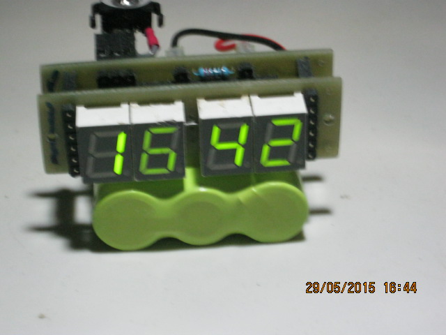

Вот часы-
МК- Мега8, схема- "простейшие часы на МК", питание- от литиевого аккумулятора (у меня стоит от "электронной сигареты ПОНС), прошивку с гашением индикатора написал akl :beer:
Подзаряжаю аккумулятор раз в полгода, наверное.. Индикация включается кратковременным нажатием на любую кнопку..
Берёте Мега8 вот в таком корпусе:
и вот такой:
или такой:
индикатор, и, в итоге получаете часы типа вот таких:
http://www.leningrad.su/museum/show_calc.php?n=73
