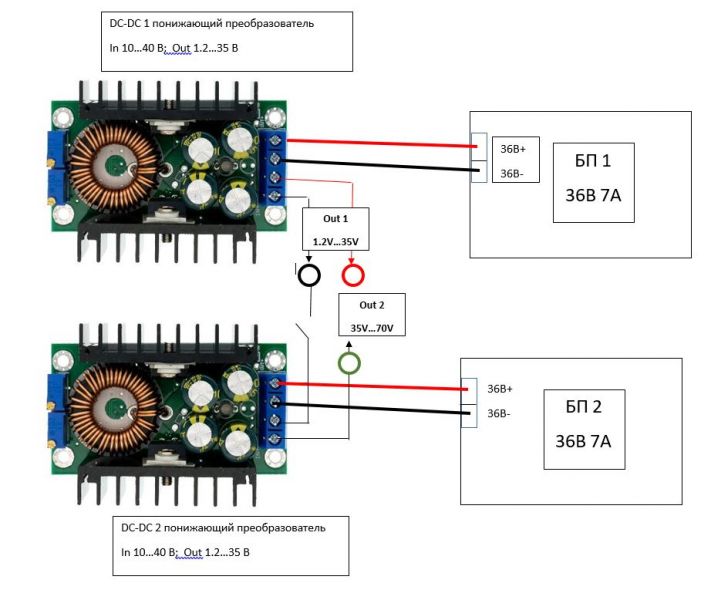

Согласен, что проще купить готовый лабораторник. Для себя бы и купил такой. Но речь идёт о работе, тратить 5-6 т. руб. на готовый ЛБП жаба душит.
Нашёл на али понижающие DC-DC преобразователи на XL4016, которые регулируют постоянку от 1.25 до 35 В до 9А, при этом на входе до 40 В. Планирую прикупить их, они копеечные. И докупить парочку ИБП на 36 В и 7А.
Нарисовал, как планирую подключить это хозяйство:
В связи с этим кучка вопросов:
1. Нужно ли объединять земли и минусы блоков питания? Или это не требуется, и так будет нормально работать.
2. Планирую поставить дополнительный выключатель, который соединяет выхода преобразователей между собой (+ с -), и подключать второй преобразователь только когда потребуется напряжение выше 35 Вольт. Достаточно ли отключать эту перемычку, или для безопасности необходимо отключать и минус второго преобразователя, который идёт на зелёный разъем?
3. Если понадобится напряжение выше 35 Вольт, допустим, 48В, на 1ом канале выставлю 24 Вольта, а затем подключаю 2ой канал и докручиваю его до 48 Вольт, чтобы нагрузка распределялась равномерно между БП. Правильно рассуждаю? Или это лишнее, и можно на одном 13 В, а на 2ом 35 выставлять - разницы не будет?

1. упрощённо можно рассматривать как соединение батареек. Однако, импульсные источники питания могут влиять друг на друга, приводя к нежелательным шумам всяким, поэтому, иногда всякие соединения-объединения осуществляются через дроссель и с применением иных помехоподавителей. Я не очень понимаю эти процессы, просто помню, что они есть и их надо контролировать и учитывать.
2. Вы должны построить логику выключателей так, чтобы: обеспечить двухполярное питание; обеспечить суммирование; исключить короткое замыкание. Желательно ещё исключить ошибку неправильного включения, то есть, сигнализацию состояния, чтоы не подключить что-нить 3.3-вольтовое к 70 вольтам
3. Желательно выставлять равные значения, это более-менее гарантирует одинаковую токовую нагрузку, а значит, и одинаковое поведение преобразователей. Например, при перегрузке, КЗ, перенапряжению и т. д. Поставьте сдвоенный переменный резистор.

Evgen_ex писал(а):1. Нужно ли объединять земли и минусы блоков питания? Или это не требуется, и так будет нормально работать.
1. НЕТ конечно, иначе как их последовательно же ?)) и входные и выходные цепи DCDC модулей должны быть гальванически отвязаны один от другого!! соответственно для питания подходят любые источники обеспечивающие развязку с AC220V.
и осторожно 40V это макс напряжение для модуля, если например взять AC40V и выпрямить мостом то будет 56V без нагрузки а с учетом разброса напряжений в сети так и 65V !!!. надо понять какие конкретно напряжения имеются ввиду и возможно выбрать более высоковольтные на 60V или 80V...
3. как угодно, пока рассеиваемая мощность на каждом преобразователе в допустимых пределах, распределение мощности по ним это только вопрос удобства верчения ручек
2. Я бы просто оставил 4 клеммы которые можно как угодно коммутировать (последовательно или параллельно в зависимости от задачи, имхо скрытые внутри выключатели не дают никаких удобств и только помогут запутать.
ваши dcdc умеют и CV и СA это хорошо, такие можно соединять и последовательно и параллельно.
при параллельном соединении желательно выставлять ~ одинаковое напряжение (СV) чтоб при замыкании включенных модулей искра разряда конденсаторов была поменьше. насчет настроек CA - см ответ 3.
при последовательном же включении надо понимать что при разных CA на модулях и нагрузке выше этого СA модуль с меньшим СA может оказаться переполюсован. (ps точнее всегда будет модуль который чуть слабее, как точно не старайся выставлять СA) вобщем желательно добавить еще по 1 шоттки диод на выход каждого модуля для защиты выходных конденсаторов от импульсной переполюсовки (в статике откроются штатные диоды, перехватывающие самоиндукцию накопительного дросселя DC-DC преобразователя)

[uquote="Evgen_ex",url="/forum/viewtopic.php?p=4190391#p4190391"]Преобразователи имеют защиту от КЗ, и возможность настройки тока ограничения при замкнутых выходах. В качестве контроля выходного напряжения будет использоваться вольт-амперметр, как на фото в первом сообщении.
По 3ему вопросу согласен с Вами. А сдвоенный потенциометр - отличная идея![/uquote]
Вы немного подсократите свои "хотелки" (0-80 вольт 10 ампер) и у вас тут же появится огромное количество вариантов..
зы.. Появилась идея, как можно сделать так, чтобы, при срабатывании ограничения по току в одном из нескольких, соединённых последовательно, БП, вся система продолжала бы работать.. Проверю идею- напишу.. :))
А, ну, собственно, "идею" уже озвучили..-
[uquote="AlexS4",url="/forum/viewtopic.php?p=4190402#p4190402"]вобщем желательно добавить еще по 1 шоттки диод на выход каждого модуля для защиты выходных конденсаторов от импульсной переполюсовки[/uquote]
Только одно замечание- на выходе ЛБП, обычно, не ставят конденсаторов большой ёмкости.. :dont_know:

[uquote="AlexS4",url="/forum/viewtopic.php?p=4190402#p4190402"]3. как угодно, пока рассеиваемая мощность на каждом преобразователе в допустимых пределах, распределение мощности по ним это только вопрос удобства верчения ручек[/uquote] Характеристики нагрузки импульсных преобразователей зависят от множества факторов (и они вообще не очень эффективны в диапазоне менее 10-20% от максимальной мощности). Я бы всё-таки нагружал их одинаково. Чтобы вели себя одинаково.
Вообще, всю систему сделал бы с одним сдвоенным (мастер) и одним одинарными потенциометрами и переключателем, построив положения так: в одном положении это два раздельных блока питания с выходами на две пары клемм, потенциометры притом регулируют каждый свою часть. Двуполярное организуется перемычкой на клеммах, как у заводских ЛБП. Следующее переключение - последовательное соединение, потенциометр мастер работает на обе части, выход на отдельные клеммы. Третье положение - параллельное соединение, то же самое, управляется мастером, выход на ту же отдельную пару клемм.
Это накладное решение, зато исключит ошибки.

Ну, да, диод на выходе ЛБП не мешает работать нескольким последовательно соединённым БП, а, при перегрузке любого из них, не допускает "переполюсовки выхода"..
У меня ЛБП типа DAZHENG 1302D:
http://www.siriust.ru/club/instrukcii/dazheng-1302d.pdf
и у него на выходе есть такой "защитный диод", который, однажды, спас этот ЛБП от серьёзных последствий из-за неправильно подсоединённого аккумулятора..

При двух отдельно работающих каналах, нужны 2 вольт-амерметра на каждый канал. И как-то реализовать отображение показаний В, А при подключении перемычки, т.е. последовательном подключении блоков питания. Нужен отдельный вольтамперметр, или мультиметром придтся контролировать...
А с учетом моих пожеланий, настройки напряжений двумя регуляторами (грубо-точно, а то не люблю по 10 оборотов делать), и как минимум по одному на регулировку тока, надо 6 крутилок )).

вся эта импульсная чушь из кучки дешёвых платок проработает недолго, несмотря на все извращения....)))
