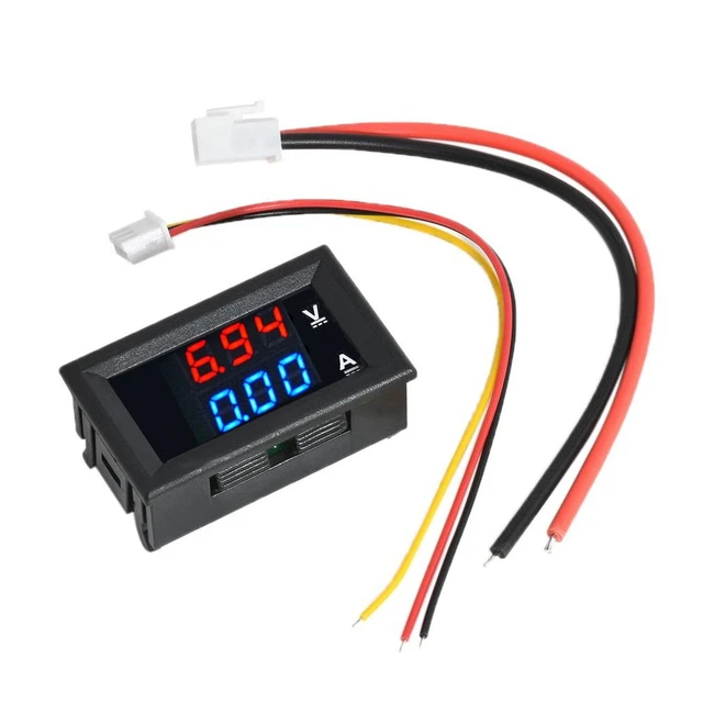

Попалось мне четыре штучки вот таких ИЗВЕСТНЫХ вольтамперметров:
Если показываемое напряжение у него хоть как-то соответствует реальному, то вот измеряемый ток- просто "ни в какие ворота" - вместо 1,65 ампера показывает, в зависимости от положения резистора I-ADJ, показывает от 2,3 до 2,8 ампера.. Это мне одному так четырежды повезло, или правильность показа тока просто никто не проверял?

Строго говоря, такие устройства нельзя называть приборами. Существуют приборы и индикаторы. У приборов есть класс(ы) точности. Всё что не попадает в класс(ы) точности, является индикаторами.
Разумеется, точность индикаторов никто особо не проверяет.

Есть. Я проверял такие индикаторы по амперметру с классом точности 1. Погрешность при измерении тока такими индикаторами составляет более 5%. Никакими регулировками подстроечников это настроить нельзя. Можно вогнать в допуск стачиванием верхней плоскости шунта надфилем. Дел где-то на полчаса-час, потому что приходится делать много перепроверок показаний.

Я же написал- вместо 1,65 ампера ЧЕТЫРЕ проверенных показометра показали около 2,5 ампер! Я бы им поверил, но я сравнивал показания с мультиметром и амперметром на ЛБП- они оба показывали примерно одинаковый ток!
зы.. Я знаю, как настраивать амперметры и прочие приборы, меня интересует- это только мне так ЧЕТЫРЕЖДЫ "повезло", или китайцы просто лажают, а мы им верим?

Почти двукратное завышение показаний, это однозначно заводской брак. Если есть возможность вернуть товар, то лучше вернуть такой товар продавцу. Если такой возможности нет, то вы сами знаете, что нужно делать. Что касается китайцев, то сертифицированные товары они делают качественно. А электронное барахло типа этих показометров - как получится.

У меня десяток-полтора разных таких лежит, но так и не пригодились, но проверить попробую. Перед модернизациями стоит посмотреть нелинейность показаний в трёх-четырёх точках.. Если везде пропорционально то есть смысл точить/напаивать шунт или подбирать делитель. Если нет...то значит это проблемы преобразования и внешними манипуляциями не ввести в разумные пределы. По идее калибровка и подгонка это основная операция, что не доверить роботу (типа пайки), поэтому возможно никто их и не догоняет до точности...

их перед выпуском на прадажу проверяют на работу и калибруют на стенде это конечно не поверка по ГОСТ(которую кстати проходят все ЦЕШКИ) но и не дает шанса на 2кратный гон!!!
методика калибровки их у пр-ца проста источник питания лабораторный стабилизипрованый и нагрузка -мощная значения выставляются по повереным приборам значения и такие резисторами на AV и оно работает обычно если пришло целое
мне попал один который через полгода начал вдрук врать -ушла опорка парится не стал тупо поставил другой с тем можно разобратсяи востановить но пока просто леньбыло
из десятка таких и подобных им 4р(последне время беру их) погрешнось послле началной калиброфки не превышала 2% на встроеном шунте а у тех что 4р и внешний шунт 75мв погрешность уложилась в 1% с должным запасом в диапазоне температуры 15-29гр(другое в комнате выставить не мог)

В том-то и дело, что резистором I-ADJ НЕ ВЫСТАВЛЯЕТСЯ ток, резистор изменяет показания от 2,3 ампера до 2,8 ампера, при реальном токе- ~1,6 ампера.

тут или вам впаяли боле слабый шунт или ошиблись с номинала резисторф в обвязке ОУ -тоесть конкрный экземпляр или партия попала с дефектом -такое лучше сразу менячть пока есть 15дней гарантии Али ну а теперь придется замерить падение гна шунте точным прибором при токе 10а и расчитать новую цепь обвязки оу - думаю достаточно поменять 1 smd резистор включеный впослед с подстоичником I-ADJ при этом резистор поставить на середину и замерить и учестьпри расчете мне лично в том бракованом где уплыл опорник так удавалось получить приемлемую точность но счел это решение кривым и решил потом поменять такки опорник1.2в но руки так и не дошли

Схема есть, вроде как правильная:
То ли шунт укорачивать, то ли резистор R3 - 180 кОм уменьшать.. :dont_know: Или R4 8k2 увеличивать.. :facepalm:

В общем- пока попробовал припаять параллельно резистору 180 кОм 270 кОм-
(97.12 КБ) 101 скачивание
вышел на более- менее реальные показания, правда, нелинейность приличная, если настроить на ток 1 ампер, то на "больше/меньше" настроенной "точки"- показания немного "не бьют".. Впрочем, это ещё можно пережить, это не 2,5 ампера вместо 1,5..

Отрегулировал все четыре показометра..
Интересно, что- в одну пару пришлось поставить 270 кОм параллельно R3, а в другую пару (приобретённые немного в другое время или в другом месте :))) )- пришлось поставить резисторы 470 кОм.. :facepalm:

Ну так схема кривая, надо или както считать резисторы или 3 потенциометра вешать и крутить пока повезёт.
