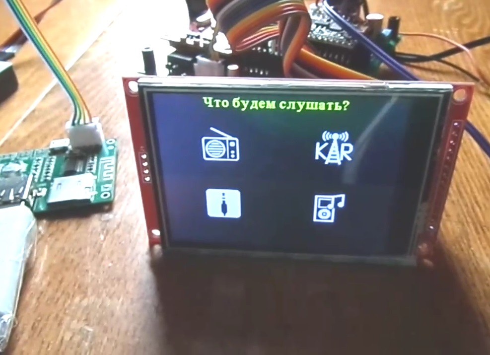

Привет народ собрал небольшой проект медиа модуля, статью по данному модулю можно посмотреть здесь https://cxem.net/mc/mc498.php , а здесь небольшое видео по его работе https://disk.yandex.ru/i/QsN51ABZ1tfWqQ . В общем кому интересно приглашаю народ для обсуждения.
(142.3 КБ) 203 скачивания

Посмотрел! Проект интересный, но:
- беглый поиск МК показал, что и на Али в продаже нет; :shock:
- плата очень сложная- самому не сделать. Пока так :facepalm:

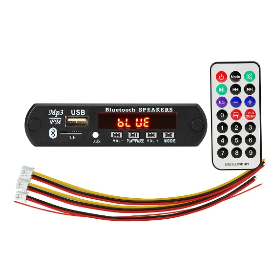

[uquote="aleksey_1184",url="/forum/viewtopic.php?p=4220312#p4220312"]чип и дип немного перегибает палку https://www.chipdip.ru/product/stm32f103rbt6[/uquote]Ох ты нихрена себе! Как мне это теперь развидеть???
[uquote="aleksey_1184",url="/forum/viewtopic.php?p=4220312#p4220312"]Согласен можно на китайском чипе собрать, но увы не за 150 рублей, STM32F103RBT6 вот он ближайший аналог по китаю его стоимость на текущий момент 624,43 р.[/uquote]Я имел ввиду чипы на которых делаются вот такие штуковины как на рисунке, и упомянутые в статье MP3 Bluetooth модули BT201. Сразу отпадает необходимость в PIC микроконтроллере, ЦАП, блютузине и в чипе FM DSP тюнера. Все это уже есть в самом чипе.
Но, это я так, чисто порассуждать. Автор проекта, разумеется, волен делать на чем угодно, ради собственного удовольствия. Проект серьезный, видно, что немало сил вложено в код и в его отладку.
Одно непонятно с первого взгляда. Настройка FM радио энкодером будет или нет? Si4702/03 очень быстрые DSP чипы, с ними можно настраивать радио привычным способом - вращая ручку настройки. Без провалов в звуке и тормозов. RDA так не может, конечно.

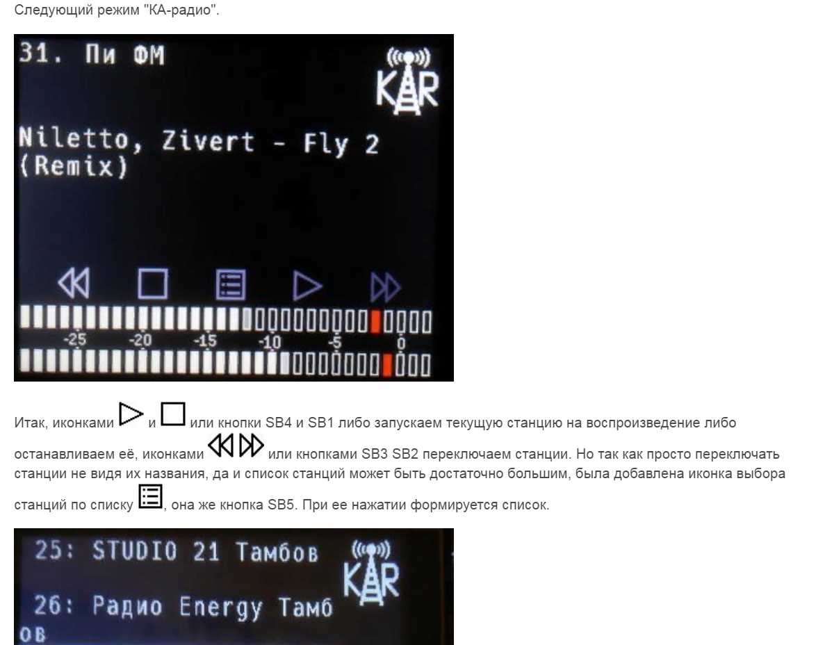

aleksey_1184 писал(а):статью по данному модулю можно посмотреть здесь https://cxem.net/mc/mc498.php
там нет нормального описания...
(66.7 КБ) 108 скачиваний
как это работает ? х.з. ))
Сообщения: 173
Зарегистрирован: Сб сен 15, 2018 19:04:00
Сообщение aleksey_1184 »
Ну а как это работает, на жал на кнопку плей станция заиграла, нажал на кнпку стоп станция перестала играть, кнопка выбора по списку показывает список сохраненных радиостанций для дальнейшего выбора, как подругому описать я незнаю, если посоветуете как более правильно описать буду рад за помощь.

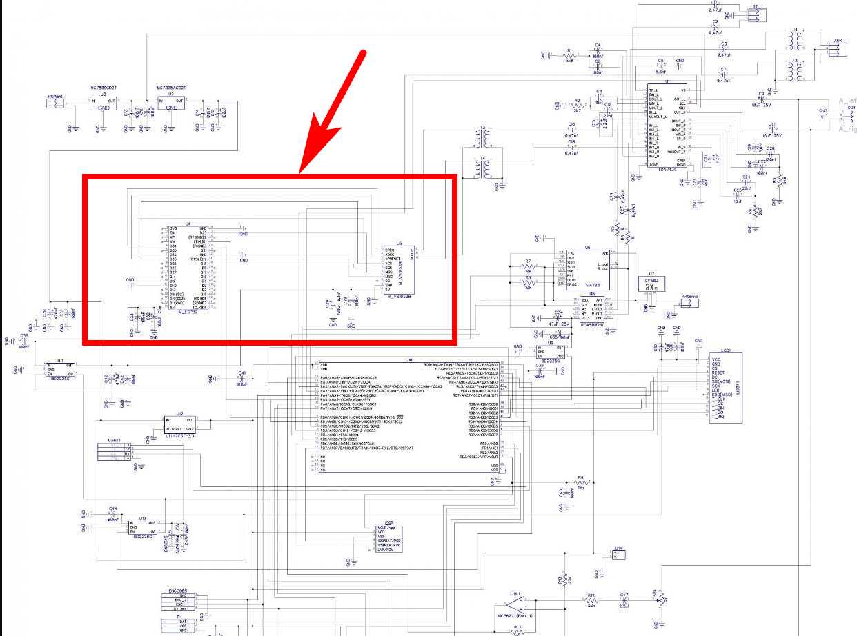

Любое нормальное описание начинается с описания схемы. Как в институте... на дипломном проекте))
Ну описывать работу схемы на уровне работы транзисторов наверное не нужно)) А вот по блоком нужно.
Всякие усилители... МК... управления... экранчики с меню и часами... FM-радио тюнеры... SD карты... это я всё уже делал)) Это просто))
Мне больше интересует "КА-радио". Вот это часть схемы:
(91.15 КБ) 137 скачиваний
Это я ещё не делал...
