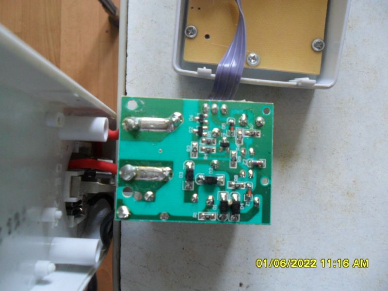

Здравствуйте!
Вышел из строя таймер модели TGE-2LA.
Прошу поделиться схемой.
Поиск желаемого результата не дал. За фото простите.

(имхо) его дешевле купить новый, чем починить:
https://leroymerlin.ru/product/taymer-e ... gle.com%2F
846 рублей, стоит ли овчинка выделки?
Там, 146% стоит "заказной МК", который не найти..
Питание просмотреть можно- вероятнее всего там "балластный конденсатор"- китайцы такую схему любят. :dont_know:

Там сгорела, по предварительным данным, диодная сборка А7.
Хотелось бы в этом убедиться. И чем её можно заменить.

Может это просто диод. Плохо видно, но показалось, что два вывода смыкаются на одной дорожке. Можно заменить обычным диодом, даже не быстрым, поскольку релейная схема.

ОРИОН, главное кондер желтый замените, прежде чем дальше двигаться.

Действительно не звонится диодная сборка А7 (BAV99).
Заменил сборку на обычные диоды.
Жёлтый конденсатор потерял ёмкость. (0,22мкф вместо 0,33мкф).
Конденсатор, естественно, заменён на исправный с номинальной ёмкостью.
Напряжение питания восстановилось (45В), на старом конденсаторе (15В).
Всё заработало. Три недели - полёт нормальный.
Растения в аквариуме получают свет по графику.
Всем спасибо.
