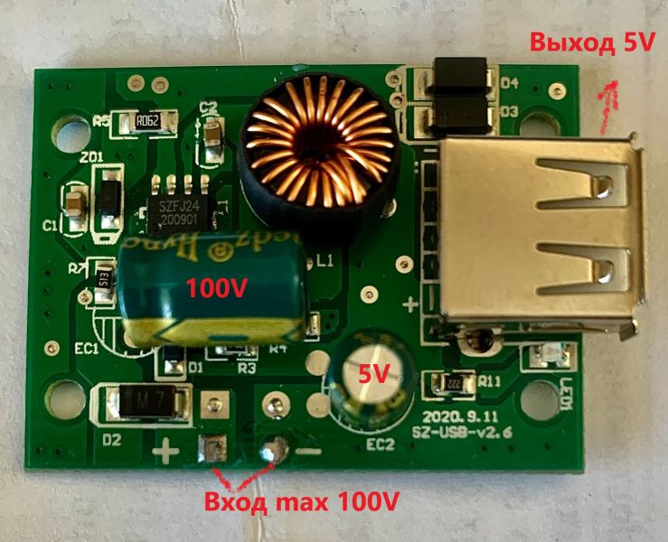

Добрый день! Подскажите возможно ли на данной плате сделать выход на 12 или 24 вольта? (вход 48В)

У тебя там вроде шим стоит на плате. Ищешь даташит на неё и изучаешь его.

Должен быть делитель с выхода 5 вольт на куда то 1234 ноги, на фото не видно. Чо ума не хватило конденсатор отогнуть и с другой стороны сфоткать тоже. Ну вот чо должны умолять. ПрОсите помощи а просите как д*билы блять
Добавлено after 16 minutes 12 seconds:
Если напрямую идет с выхода на микру без делителя, значит встроенный делитель. Курить даташит например от lm2575 там как 5 вольтовые 12 ти вольтовые и adj
Добавлено after 1 minute 3 seconds:
Подбирать резистор с выхода или чтото такое

Надо ещё посмотреть режим работы дросселя. Может даже в насыщение попасть. Ну и почти наверняка потребуется замена конденсаторов на напряжение побольше.

С чего он в насыщение войдет? Оригинальный 5 выход а тут 24 будет. Дросселю легче работать станет

48 -> 5 . Время накопелния 5/48, приложенное к дросселю напряжение 43 вольта. Условные вольтсекунды получаем 43*5/48=4,48 примерно.
48 -> 24 . Время накопления 24/48, приложенное напряжение 24 вольта. Вольтсекунды 24*24/48=12, что гораздо больше, чем в первом случае. Стоит ли рассчитывать на трёхкратный запас от китайцев?

Ты чото неправильно насчитал. Считаешь для обратноходового чтоле как будьто

Считаю тупо для времени открытого ключа. Если это чото неправильно, то как тогда нужно?

Не, все правильно. Я видимо туплю после работы устал
Добавлено after 1 minute 4 seconds:
Попутал ток и мощность. При 5вольт 1 ампер и 24 вольта 1 ампер моща совершенно разная
