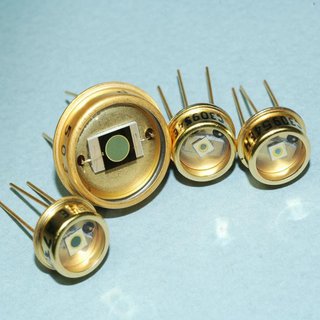

В медтехнике с лазерами работают специальные "лавинные" фотодиоды.
Можно поискать фотодиоды импортные из детекторов валют. Они очень узко диапазонные.
Из отечественных можно попробовать Д-10К ГР.А
Импортные лавинные фотодиоды для лазеров так выглядят:

Лавинные фотодиоды из медтехники практически не чувствительны к обычному свету но очень чувствительны к лазерному излучению.
