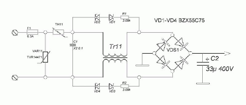

Добрый день.
Попался в руки импульсный БП. 220V-12V 3A.
Знатоки, не подскажете для чего нужен обход
дросселя схемами VD1-4 R1-2?
Сообщения: 5635
Сообщение Asaba »
Судя по схеме стабилитроны гасят возможные пиковые выбросы на обмотках дросселя фильтра питания.

[uquote="Kudres666",url="/forum/viewtopic.php?p=4259825#p4259825"]для чего нужен обход
дросселя схемами VD1-4 R1-2?[/uquote]
А это не обход. Это по сути супрессоры, причём всё по классике, с реальными балластами. Они гасят индуктивный выброс (индуктивный всплеск) в этих цепях.

Понял, спасибо. Буду обдумывать. И ещё вопрос по тому-же БП.
На нем минус высоковольтной части и минус низковольтной соединены
через 4 резистора по 10МОм. Для чего так делают и насколько это
безопасно? И можно-ли это убрать?
Сообщения: 4651
Откуда: РФ
Сообщение electroget »
[uquote="Kudres666",url="/forum/viewtopic.php?p=4260311#p4260311"]Для чего так делают и насколько это безопасно? И можно-ли это убрать?[/uquote]
Для выравнивания потенциалов на минусах низкой и высокой стороны.
Это безопасно. Номинал выбран таким образом, что токи в этой цепи будут микроамперные.
Убрать эти резисторы можно если вы собираетесь использовать этот блок питания не для того для чего он был изначально предназначен. Потому что профессиональные разработчики никогда ничего не ставят в схему просто так. Если они поставили эти резисторы, значит это было критически важно для питаемого этим блоком питания устройства. А собственно вам, если вы эти резисторы уберёте, конечно же ничего не угрожает.

Сообщение musor »
не для выравнивания потенциалоф а для борбы со статикой накапливаемой
по хорошему такойц резистор обязателен всегда паралено Y -капам но все давно забили хуй я такое встречаю толко враних поделках из самой японии...когда ее еще они сами делали потом уже редкость стало...
в БП вилке видел толка 1 раз супресоры на обмотках диф дроса ваше редчайший пример того что блок делался для жеского спецприменения под особые тренбования

Сообщения: 4651
Откуда: РФ
[uquote="Kudres666",url="/forum/viewtopic.php?p=4260736#p4260736"]зачем-то 2 фьюза, на входе 6.3А и после высоковольтного электролита на 1А.[/uquote]
Первый предохранитель рассчитан так чтоб он не сгорал от первоначального зарядного тока конденсатора, а второй предназначен для защиты электронной части схемы.

Сообщение ~Dimon~ »
[uquote="Kudres666",url="/forum/viewtopic.php?p=4260736#p4260736"]Подключение к сети "полярное", на плате N и L[/uquote]
Я вот и смотрю, чего там фьюз один на входе, в "крутом пром. БП"? :)))
Подключите фазу "не туда", и при коротыше горячей стороны на защитную землю, где то испарятся провода.
UP:
Может БП не пром. а именно для камер, только для стационарной установки предназначался.
Камеры часто где висят? На улице!
Что они там ловят кроме воров? ЭМИ и токи растекания молний!
Короткие высоковольтные импульсы, для которых дроссель с большой индуктивностью - почти изолятор.
Думаю, супрессоры защищают обмотки от межвиткового пробоя.

Стоп! А дроссель точно синфазный?
Если так, то это все же защита от слабых грозовых наводок, и коммутационных импульсов в электросети, которых как раз не достаточно что бы спалить БП и камеры, но тот жалкий лак на проводах обмотки, они прострелить вполне могут.
