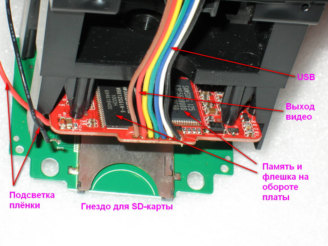

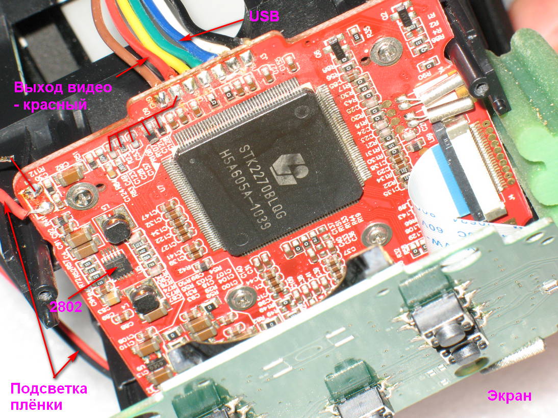

Давно уже покупал - не понравилось, сейчас раскопал - снова не понравилось, но захотелось "силы утроить и резкость настроить /(с) "Машина времени"/. Когда потом разобрал, увидел, что объектив действительно на резьбе. Но сначала для настройки резкости подключил к видеовходу телевизора, для чего там есть соответствующий выход и прилагается шнурок с тюльпаном. А оно взяло и сдохло. Строки в верхней части ТВ-экрана немножко подёргались и затихли, изображения вообще не было. Теперь после однократного нажатия кнопки включения ничего не происходит, а если её удерживать, потребляет 0,6А, а комп обнаруживает неизвестное юсб-устройство (но вин7 его и раньше не распознавала). Экран шняги не загорается, как и подсветка плёнки. Попробовал подсветить от внешнего источника - вспыхивает на долю секунды и гаснет, ток 1,3А (ограничение источника). Отпаял один проводок - подсветка плёнки загорается - 40 мА от 3-х В. На нижней стороне платы стеклянный диод - трнанзистортестером звонится нормально. Что там за микруха 2802 - пока не понял (это не UCC, потому что она восьминогая).
Я понимаю, что у видеовхода ТВ 75 Ом, но оно вроде как должно быть на это рассчитано?
