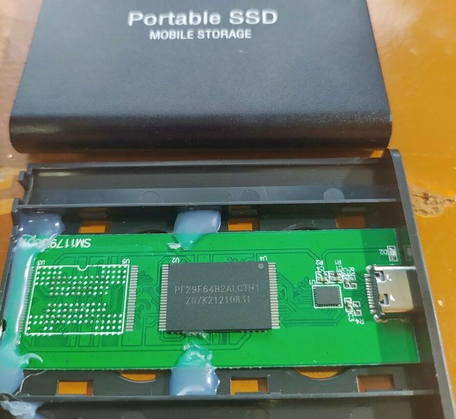

На алишке во всю торгуют странными флешками большого объёма и очень низкой цены.
Кто нибудь покупал такие? Есть смысл брать для архивов?

нет, нет и еще раз нет!
если, конечно, не захочешь стать моим клиентом, вытащить первые 4-16 гиг из якобы 8тб, ибо остальные ячейки будут возвращать нули..

на фото 32 гб тормозная флеш(256 гбит)

Сообщение manowar »
принесли очередные 256 гиг микросд, куплена озон, рублей 250 . традиционно, установили в тел и "переместить фсё".
потом "почему-то файлы не открываются"
.. что сказать... первые 7+гиг ячейки заполнены, по остальным контроллер радостно возвращает FF.

Сообщение Рязанцев Владислав »
Мне тоже такой приносили. 6Тб говорят, 3 разделами только определяется :)))
На плате 3 флешки, которые даже не нагуглились, по 2Гб скорее всего. В довесок хороший носимый хдд Trаnscend на 2 терабайта, который уронили включенным. После того как убедился что проблема механическая, ради интереса вскрыл- половину голов вывернуло. Следствие защиты, которая вроде как должна помогать, а вот наоборот получается. При падении головы спешат в парковку, но если не успели- толи о край диска, толи о конец парковки их выворачивает.
