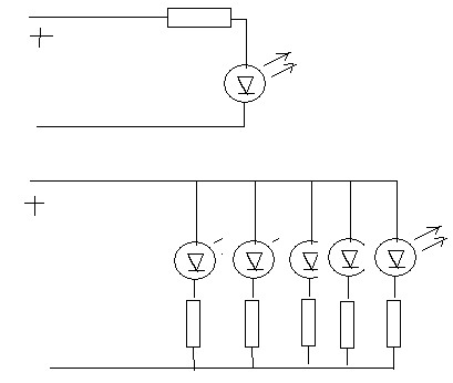

Уважаемые Коты!Прошу вашей помощи в создании самого что ни на есть простого девайса - сердца из N светодиодов БЕЗ микроконтроллера и всяких наворотов. :))
Раньше ничего не собирал и опыта(а тем более фантазии) пока нет.
Смысл: допустим 16 светодиодов(красных любых допустим АЛ307КМ или любые другие которые сейчас есть в магазинах) зажигаются одновременно после переключения выключателя.
Не судите строго, помогите разобраться!Буду рад любым рисункам и ссылкам, особенно по плате.

Схема проста, как этот мир:
+24вольта-плюс 1 светодиода-минус 1 светодиода-плюс 2 светодиода.....
... - минус 16 светодиода-сопротивление-выключатель-минус 24 вольта...

Гм...проста, когда раньше что нибудь подобное делал...хоть какой нибудь рисуночек желательно... :oops:

Замените мысленно светодиоды на обычные лампочки (может так легче будет). Сообразили, что дальше делать? :))
Только оговорки некоторые есть -при параллельном соединении светодиодов нужно ставить выравнивающие резисторы последовательно с каждым светодиодом.

Какое параллельное соединение ? Так можно на резисторах разориться..
Всё последовательно...

А по поводу 24 вольта...откуда их взять? :oops: Желательно чтобы конструкция компактная была...И почему 24, если падение на диоде 2В?или я чего то не понимаю?

Сердце наверняка будет кому-то подарено, а какую оно ценность представляет, если дохленькое, не мясистое (без резисторов)? С резисторами хоть видно, что это действительно сердце, особенно, если МЛТ-шки красные :)))
Последовательно конечно лучше, но на случай, если нет источника питания на высокое напряжение (высокое относительно напряжения для питания самого светодиода), придется параллелить.

Тогда параллелить..
Резисторы взять вата на 2 - что-б побольше размером..
А в качестве питания - две батарейки размера D..
Тогда сердце ещё и очень "весомое" будет и батареек хватит надолго...

Можно ну хоть какой ниюбудь рисунок? :oops:

Спасибо, будем разбираться...)))
