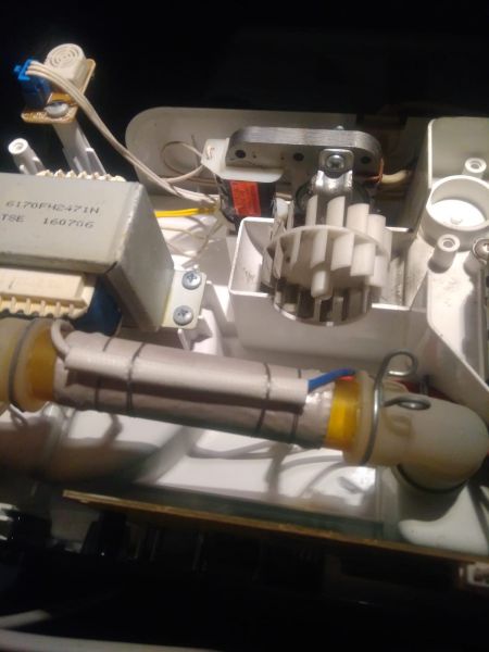

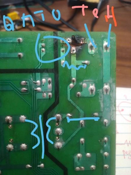

Доброго времени суток! на плате блока питания выгорел элемент с маркировкой. Увлажнитель Boneco U700. через него идет питание тэна для подогрева пара. Подскажите, что это, его марку, наминал. полагаю что это симистор.
- Сообщения: 12867
- Зарегистрирован: Сб дек 18, 2021 19:25:32
и всю черноту горелую на плате надо вырезать, она теперь токопроводящая.
oleg78 писал(а):Подскажите, что это, его марку, наминал. полагаю что это симистор.
По виду ВТ134 или его азиатские собратья в ТО126 на 2-4А. Лучше поставить более мощный, например ВТ136-138. ВТ134 даже в паяльниках 60Вт дохнут периодически.чугунок писал(а):Ампер на 16 и вольт на 600
