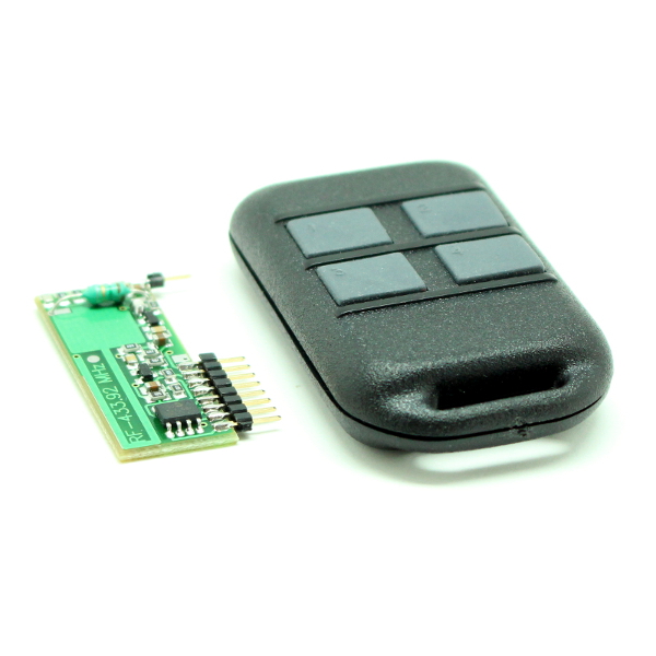

Мяу всем!
Имеется комплект МК324 от "Масте КИТа"
Четырехканальный передатчик и приемник на 433,92 МГц. Все работало нормально, а потом вдруг пропала чувствительность.
Когда передатчик вплотную подносишь к приемнику - срабатывает. Стоит только удалить на пару сантиметров - все, ни на что не реагирует.
В чем может быть дело? Во входном каскаде стоят BFS17A. Пробовал менять на BFR93A - результат тот же. Осциллографом смотрел на 7 контакте (выход компаратора). Импульсы есть, но амплитуда сильно меняется в зависимости от расстояния. Измучился уже весь. Второй день с ним сижу, а результата - ноль :cry: .
На схеме ОУ - DA1. Реально на плате его нет. Вместо него каскад на транзисторе BC847, но это не влияет на чутьё.
Помогите, пожалуйста, кто может.

Как устроены контура в приемнике? Может настройка сбилась.
Сообщения: 1051
Зарегистрирован: Вт окт 21, 2008 11:46:23
Откуда: Барнаул
Сообщение Igor_67 »
otest писал(а):Как устроены контура в приемнике? Может настройка сбилась.
Это невозможно! Катушка вытравлена на плате. Скорее даже не катушка, а полосковая линия.

нужна схема приемника и передатчика,это во первых
нужно фото платы передатчика и приемника ,это во вторых
+ все номиналы элементов схемы и это последнее условие.
схему сам собрал ?и как давно ?
плату покупал или сам делал ?
ну а когда все это будет- там видно будет... :(

Все покупное. Я же писал: "Мастер КИТ"!
Вот так выглядит:
или так:
Схему приемника смотри выше. В схеме передатчика ваще все просто:
МК PIC12F629 управляется 4-мя кнопками. На выходе модулятор на транзисторе и усилитель РЧ еще на одном транзисторе, нагружен на такую же полосковую линию.

проверь транзисторы во входной цепи приемника-возможно статика сделала свое подлое дело ...

Проверял. Оба рабочие. Даже менял. Толку - ноль!

Если вдруг сбилась настройка, то даже если есть "полосковая" катушка и она не настраивается,
то можно настроить конденсаторами..
Как вариант, на такой частоте ты может просто "масляными" лапами захватал плату и частота ушла..
Попробуй аккуратно протереть обе платы спиртом...

Мяу, МитяРа! А это мысль... :))) Плата передатчика, правда грязноватая. Попробую, спасибо!

Igor_67 мя как в детстве научили в радиокружке, контура мотать "через ХБ-платочек", так мя и щас трансы и дросселя мотаю так-же,
только в ХБ-перчатках..
Твои частоты на 4ххМГц очень серьёзный диапазон и даже лишняя капелька припоя на дорожке - имеет свой "вес"...
