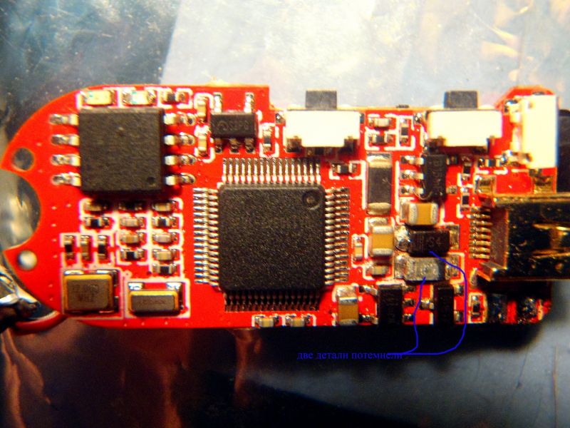

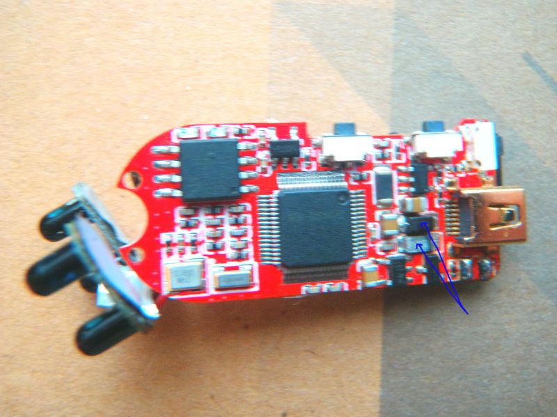

Здравствуйте!
Вышла из строя элементы подзарядки от усб акума камеры фото прилагаю, схема есть у кого или номиналы двух элементов были потемневшими. Работает, если подключить акум от сотового например то работает.
интересует два элемента подчеркнул синий стрелкой, на одном s4 надпись, другой на кондёр похож скорее 2,9пф, смд деталями давно занимался. Поэтому кто опознал детальки прошу написать. s4 похоже диод шоткки?

Камеру не пробовали протирать?
Сообщения: 20137
Сообщение vlasovzloy »
6 ногая скорее всего тс4056 или чтото такое.
И да камеру помой на фотике

перепаял эти две детальки заряд не идёт, но было кз в виде нагрева и быстрого разряда акума сейчас нет, но батарейка подсаживается и зарядки нет, схемы не нашёл.

"детальки" это диод Шоттки и, видимо, шунт. Если сделаете нормально фотографию, возможно, кто-нибудь подскажет, где измерить напряжения и сопротивления.

Диод 1N4004 и резистор на 4,7ома

потемневшие детали не обязателно дохлые -часто ка раз наобород
в вот то что с виду кановое ка раз умерло...
и да без замероф и зарисофки узлоф питания/заряда тут разговор ниочем
