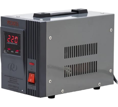

У меня стабилизатор такой, с сегментным индикатором, на вашем возможно коды ошибки отобразаются в виде колличества вспышек светодиода:
linxred1
Сообщения: 10
Зарегистрирован: Вт янв 10, 2023 17:10:25
Re: Помогите советом по ставбилизатору TVR-10000VA
Сообщение linxred1 »
[uquote="gsmart",url="/forum/viewtopic.php?p=4351956#p4351956"]У меня стабилизатор такой, с сегментным индикатором, на вашем возможно коды ошибки отобразаются в виде колличества вспышек светодиода:
Изображение[/uquote]
