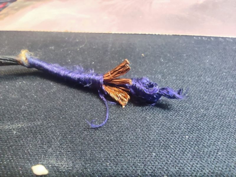

Для таких значений используют LCR метр. Не погрешные щупы у меня из авиационного провода в 6 квадратов. Удобная штука- очень тонкие жилы в проводе и двуслойная тканевая оплетка, в итоге очень мягкие провода. Кстати если кто знает как он называется- очень интересно, не нашел.
