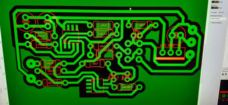

Добрый день , прошу помощи , есть схема изменения температуры включения вентилятора охлаждения , на профильном сайте нашёл схему и описание , начертил схему в sprint layout , работу проверял батарейкой через переменный резистор с нагрузкой,  часть платы работает,  при изменении напряжения зеленый светодиод работает , жёлтый горит в пол накала , а красный( с реле ) горит постоянно даже при изменении напряжения. Если кто нибудь сможет помочь , буду очень благодарен. https://ibb.co/VCCYBYY
https://ibb.co/6RrBMT2
Ссылка на схему:https://www.fusionguru.ru/articles/tuni ... hdenia.htm

На схеме в первоисточнике один корпус содержит два операционника.
Вы развели плату используя только по одному операционнику в корпусе и при этом не завели питание на второй корпус. Или заведите это питание: замкните ногу 8 одного с ногой 8 другого, а также 4 с 4.
Или переразведите плату, используя оба операционника из одного корпуса.

[uquote="Archy",url="/forum/viewtopic.php?p=4353116#p4353116"]На схеме в первоисточнике один корпус содержит два операционника.
Или переразведите плату, используя оба операционника из одного корпуса.[/uquote]
Спасибо , я просто подумал , что если на схеме не указано наличие питания , оно и не нужно , я попробую добавить навесным монтажом питание на мк.

Archy, а разве не верхняя часть схемы отвечает за включение реле , а нижняя управляет светодиодами или я ошибаюсь ?

Обе части управляют своими светодиодами. И обе части управляют реле. Каждая в свое время.
Точнее при разных напряжениях на измерительном входе.

хочется думать, что вы используете LM293

PWRball, добрый вечер , LM 2903

Archy, кинул питание на 2ю lm2903 , теперь светодиоды 1и2 переключается вроде бы нормально, а вот светодиод 3 и реле постоянно запитаны, от изменения напряжения не отключается.
