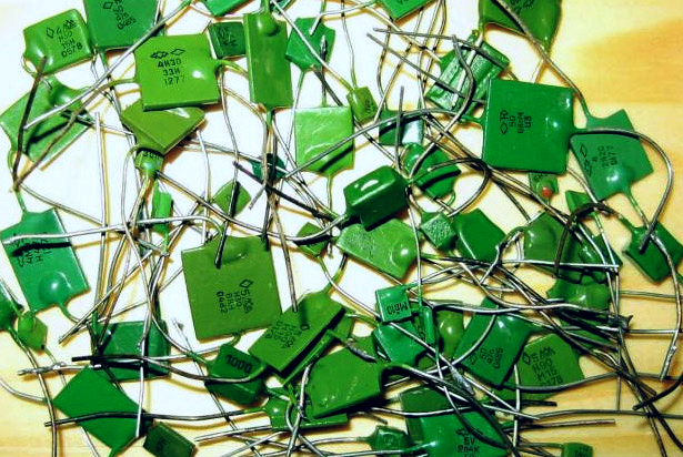

В радиоприемнике ВЭФ БМ, МБМ конденсаторы, а в Океане "флажки" и "трубочки". "Флажки" нежные, уголки у них легко повреждаются, имеют запредельный ТКЕ, как и "трубочки".. Чем менять? Китайские дисковые в качестве блокировочных лучше флажков?Спойлер
[uquote="vizit",url="/forum/viewtopic.php?p=4355854#p4355854"]Китайские дисковые в качестве блокировочных лучше флажков?[/uquote]
Во всяком случае точно не хуже.
Всем большое спасибо! Буду менять на китайские дисковые. [uquote="mickbell",url="/forum/viewtopic.php?p=4355860#p4355860"]а какая разница, какой у них ТКЁ, если им стоять в блокировке[/uquote]В основном для блокировки.

Лучше плёночные, но если работает зачем их менять, тем более оно настроена. Не всякую керамику можно заменить импортом, не везде работает.
Флажки квадратные обычно просто ломаются и замыкают обкладки, но ходят легенда что серебро проникает в керамику превращая её в проводник, и одной капли серебра хватит чтоб целый кирпич сделать железным.
Отсюда же сами делают опровержение что диффузия почемуто не работает на толстых флажках которые не ломаются. Также не работает и с трубками хотя они тоже тонкостенные и серебра там намного больше.
Проблема обычно по размеру подобрать, трубочные были разной длины и толщины и дырки в них, невозможно понять размер и ёмкость. В таблицах никакой конктретики нет. Видимо ктото поленился разделить трубочные по времени выпуска

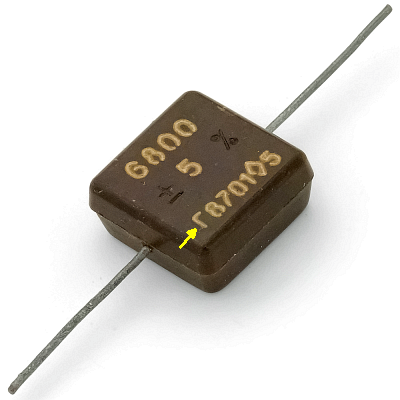

[uquote="Martian",url="/forum/viewtopic.php?p=4355922#p4355922"]Трубочки зато стильно смотрятся и перепрыгивают кучу дорожек[/uquote]Согласен. Стильно выглядят. И поинтереснее SMDшных [uquote="mickbell",url="/forum/viewtopic.php?p=4355919#p4355919"]не в блокировке, а там, где ёмкость критична[/uquote]КСО-5Г Спойлер[uquote="74LS00",url="/forum/viewtopic.php?p=4356061#p4356061"]Лучше плёночные, но если работает зачем их менять, тем более оно настроена.[/uquote]Время не лучшим образом сохраняет настройки. Заменить хочу потому, что к ним нельзя дотрагиваться - они очень нежные, уголки ломаются. [uquote="74LS00",url="/forum/viewtopic.php?p=4356061#p4356061"]и одной капли серебра хватит чтоб целый кирпич сделать железным[/uquote]Кирпич нужен особый - философский - lapis philosophorum [uquote="74LS00",url="/forum/viewtopic.php?p=4356061#p4356061"]Лучше плёночные[/uquote]Они габаритные. Спойлер
КСО - слюдяные, они для высокочастотных и высоковольтных дел, ставить их вместо керамики - эээ... как-то не по калибру будет, подходящей ёмкости может просто не влезть в отведённое для него место.
