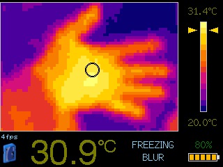

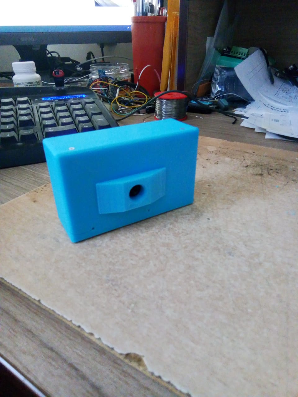

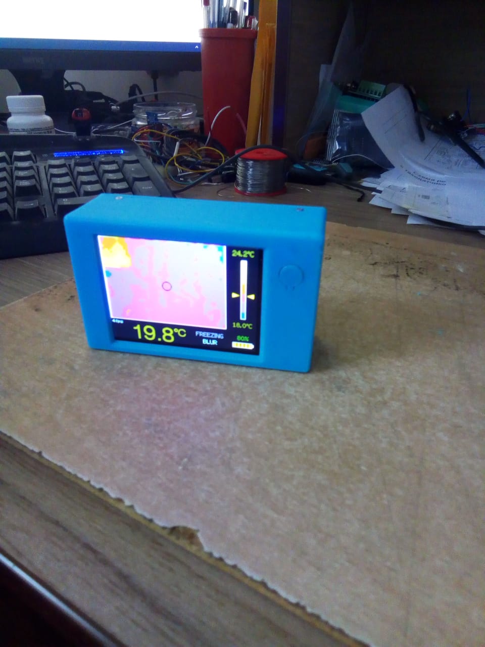

Давно искал конструкцию тепловизора для повторения. Но всё, что попадалось в инете, было довольно примитивно. А тут наткнулся на статью https://radiokot.ru/artfiles/6716/. Очень заинтересовала, решил повторить. Печатку автора немного переработал, так как платы делаю сам. Добавил переходных отверстий, т.к без металлизации. Дисплей не стал запаивать, а поставил на разъём. Это привело к увеличению толщины корпуса. Но зато влез аккумулятор 9мм, от электронной сигареты б/у(там они в основном 500мА).
