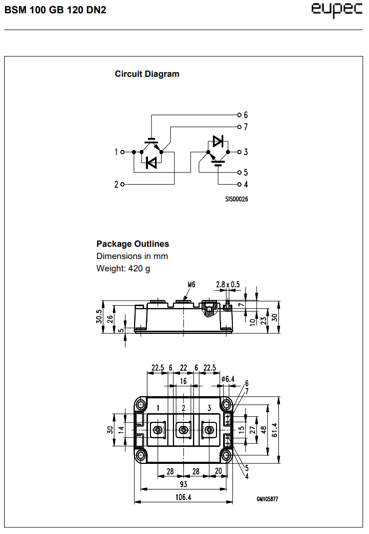

Добрый всем день! Прошу помощи в понимании проблемы: в электронной нагрузке решил использовать вместо MOSFET IGBT, применил BSM100GB120DN2, ОБР по DC у него 800ВТ, до 27-30В входного напряжения все работает идеально, нагружал до 500ВТ, но при превышении порога 27 - 30В происходит пробой затвора на коллектор даже при минимальном токе, при этом чем выше напряжение тем быстрее происходит пробой затвора, переход коллектор-эмитер при этом в короткое не уходит. При применении MOSFET в этой же схеме подобного эффекта нет. Считаю что это эффект емкости Миллера, но не понимаю как с этим бороться?
В приложении схема, выдержки из даташита

КРАМ
Сообщения: 25369
Re: Пробой затвора IGBT на коллектор
Сообщение КРАМ »
[uquote="vkt",url="/forum/viewtopic.php?p=4376391#p4376391"]применил BSM100GB120DN2[/uquote]
Есть смутные подозрения.... :)
А не могли бы вы привести РЕАЛЬНУЮ схему включения оного прибора? Напомню, что оный прибор является не совсем IGBT... Это МОДУЛЬ, который из себя представляет сборку из двух транзисторов соединенных в полумостовую схему с отдельными ПАРАМИ управляющих выводов. Так как вы подавали управление на транзистор? Нарисуйте схему подключения модуля, а не транзистора. То есть ВСЕ СЕМЬ ЕГО ВЫВОДОВ.
