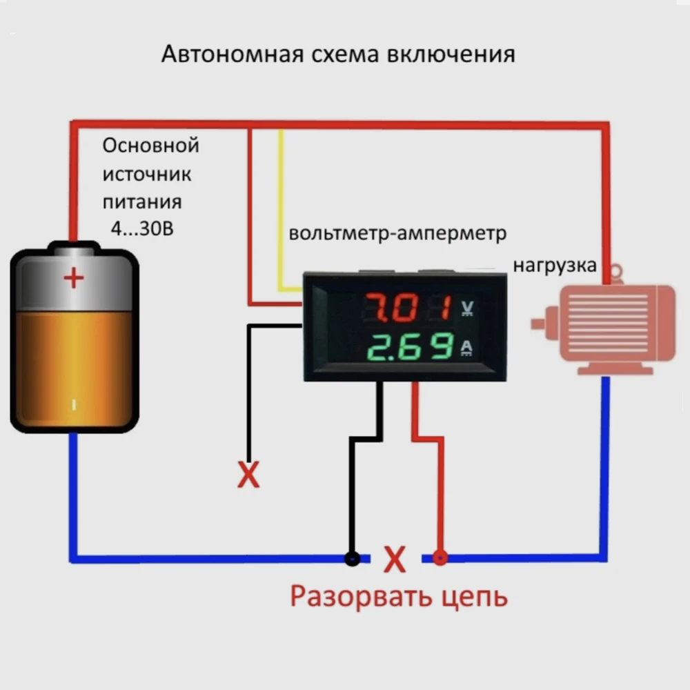

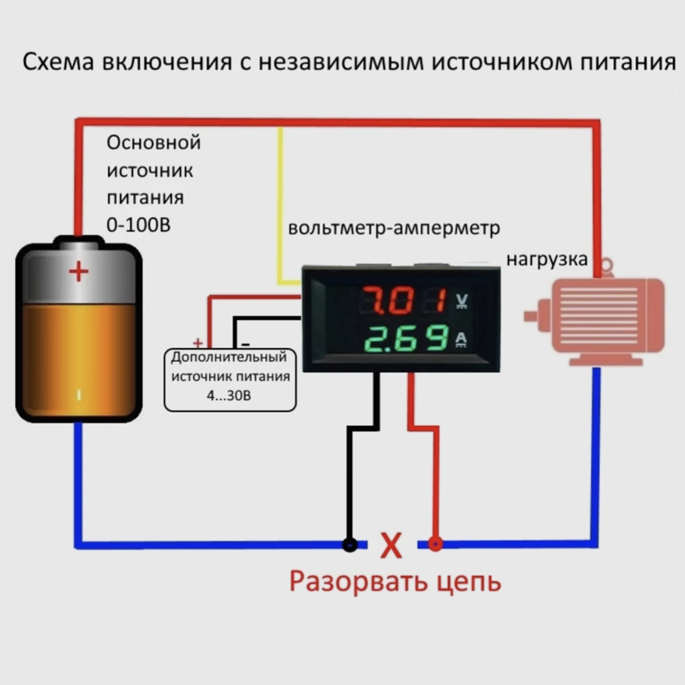

Есть китайский Ампервольтметр М3430. Помогите подключить к зарядному.Маркируется М3430. два толстых, три тонких провода. в инете есть разные схемы подключения. Какую именно выбрать ?

Этому вольтамперметру нужно отдельное питание от изолированного источника. А сам вольтамперметр включается в минусовую цепь нагрузки.

"Китайский ампервольтметр М3430"
https://dalkon.ru/izmeritelnye-pribory- ... 100-v-10a/
на деле, оказался, широко известным в узких кругах
вольтамперметром с алишки- DSN-VC288...
Ну, в общем, "три- четыре схемы", если я правильно понял, превратились в ДВЕ:
Схема первая (один вариант- для людей, немного умеющих читать принципиальные схемы, а второй- для тех, кто только картинки умеет смотреть)
https://ae01.alicdn.com/kf/S33fd0766045 ... daa3ae.png
https://ae01.alicdn.com/kf/Se7c5458a592 ... b36dcH.jpg
Здесь сам приборчик питается от отдельного источника питания (от отдельной обмотки трансформатора со своим выпрямителем и конденсатором)
При этом включении сам приборчик работает от источника от 4-х до 30 вольт (имхо- реально- не меньше 5, и, желательно, не более 15 вольт). А вольтметр приборчика может измерять от 0 до 100 вольт.
Схема вторая (так же- две разных картинки, на которых нарисовано одно и то же), здесь сам приборчик питается от того же источника, напряжение которого он измеряет:
(здесь ошибочно написано DC 0-100V, на самом деле, должно быть "DC 4-30V")
https://ae01.alicdn.com/kf/S42890bba9e5 ... bac06C.png
https://ae01.alicdn.com/kf/Sc09b62ad56a ... d8ec3T.jpg
При этом приборчик сможет измерять от 4 до 30 вольт. (а на деле- я бы больше, чем 15~20 вольт не рискнул бы подавать)
Для того, чтобы решить, можно ли использовать ВТОРУЮ схему (это проще, и не нужна дополнительная обмотка трансформатора)
или делать по первой схеме с питанием приборчика от собственного источника.
