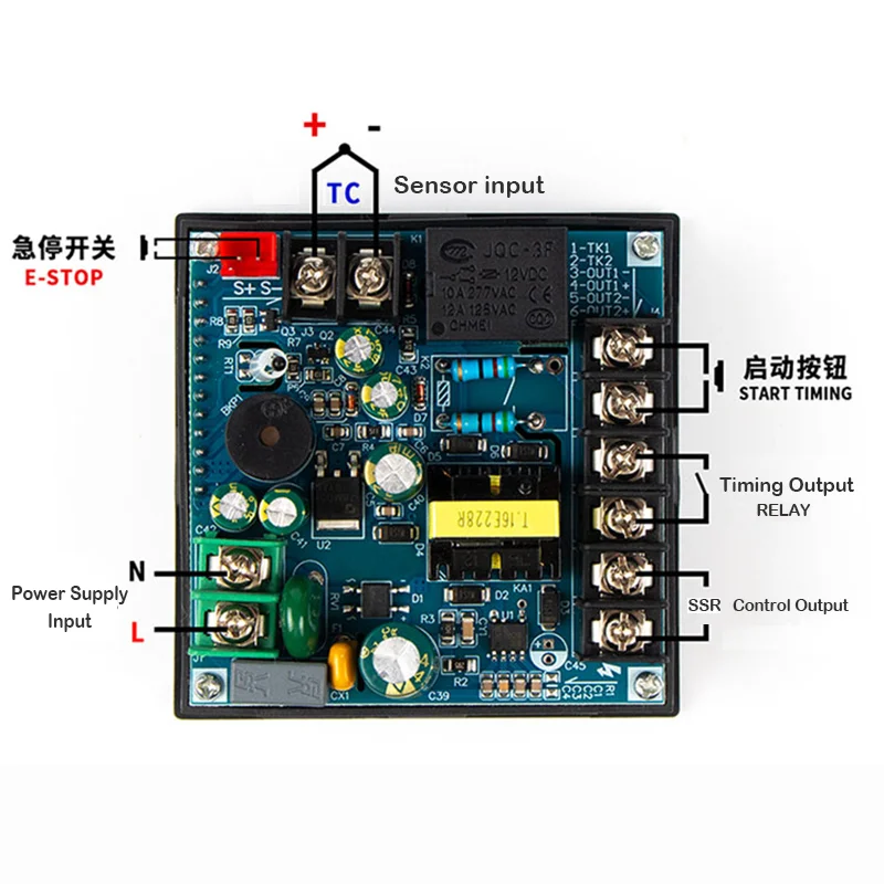

Есть ПИД регулятор. И я столкнулся с проблемой.
Задача:
Нагрев электроплиты до 120С и поддерживание температуры 120С -40 минут.
Затем отключение нагревателя или ПИД регулятора.
Нагреватель у ПИД работает нормально. По достижению 120С он включает таймер обратного отсчета,
замыкаются контакты реле таймера и начинается обратный отсчет от 40 минут.
Через сорок минут контакты реле таймера разомкнутся. Нагрев и таймер не связаны между собой в этой задачи и работают по отдельности.
Как бы реле таймера не щелкало- нагреватель продолжает работать и держать заданные 120С.
ПИД управляет нагревателем через твердотельное реле.
Вопрос:
Как реализовать отключение нагревателя через 40 минут, путем вмешательства в управление реле таймера или иное-не сложное.?

Сообщения: 44395
:facepalm:
Ну, вот у вас контакты таймера:
https://ae01.alicdn.com/kf/S22b304a68c6 ... 1400b4.png
И ещё, как я понял, есть "твердотельное реле;
https://ae01.alicdn.com/kf/Sccf83df834c ... 1e993A.jpg
Как ЭТО соединено между собой, и что происходит на контактах "Timing Output RELAY" в процессе нагрева, удержания температуры и после срабатывания таймера?
Опоздал с вопросами,вы уже ответили..
:dont_know:
Надо подумать, как вам что соединить..
Какая-то странная логика срабатывания..

Сообщения: 166
Зарегистрирован: Чт июн 02, 2011 10:32:56
Сообщение Serdgi »
Реле не соединял пока. Светодиод на контакты SSR. моргает светодиод. При нагреве до 30С (поставил 30С) светодиод отключается, замыкаются контакты тиминг оутпут на время 10 сек (поставил 10 сек. Бузер все эти 10 сек орет не дуром:) После 10 сек контакты размыкаются и бузер утухает

Нагреватель продолжает греть. Как его выключить через 40 минут?

Да
Сообщения: 20137
Сообщение vlasovzloy »
Тогда попробовать еще одну релюшку на самоблок. Катушку параллельно штатной и как только сработает пусть на самоблоке себя держит. С нз контакта параллельно штатной реле. С центрального на ssr и оптопару. Алгоритм такой, изначально штатная разомкнута, дополнительная замкнута, цепь на ssr. На оптопару. Включаем таймер, пошел нагрев, нагрев нагрелся включилась штатная релюшка, а допрлнительная тоже включилась на самоблок и нз контакт разомкнулся, но за счет того что штатная держит контакт цепь ssr есть. Как таймер закончил, штатная релюшка отпустила контакт разомкнулся, ssr разомкнулся, дополнительная под током, там тоже контакт разомкнут, ssr разомкнут. Только надо будет как то или питание каждый раз дергать чтобы доп реле обесточило или через кнопку сброс как то придумать

Релюшку на 2 направления надо, одни контакты на самоблок, вторые в цепь ssr

Так
Не так.
Последний раз редактировалось Serdgi Ср апр 12, 2023 15:32:14, всего редактировалось 2 раза.

Немного не так. Ща нарисую
Добавлено after 13 minutes 13 seconds:
Реле маломощное, диод тоже маломощный 1n4148 даже вполне
Добавлено after 1 minute 18 seconds:
Перед каждым циклом нужно обесточивать, или кнопку поставь нз в цепь катушки доп реле
Сообщения: 166
Сообщение Serdgi »
А транзистор параллельно дополнительному реле не получается. Хотя..
наверное дополнительное реле лучше держать под напругой. Или я ошибаюсь.
После отрабатывания цикла, таймер автоматом встает в исходную ситуацию (10 сек) и нагрев продолжается до достижения температуры.
получается бесконечные циклы-пока совсем не разорву питание SSR или сети или самого контроллера. Что то нужно разорвать

Да, реализую. Производитель на алибабе молчит. Реле присматриваю https://www.chipdip.ru/product/8-139379 ... 5a5003a201
Сообщения: 20137
Необязательно двухнаправление, можно два 5 вольтовых реле катушки последовательно, мб гдето валяется рэс 10 типа
Сообщения: 166
Сообщение Serdgi »
Я хочу разместить под платой. Между платой индикации и силовой. Габариты маленькие нужны
